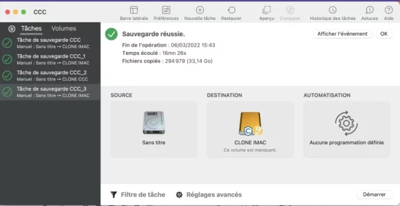

@boninmi dès que le programme s'ouvre il faut cliquer sur le disque interne et ensuite cliquer sur le disque externe et la copy se lance c'est tout ce que j'ai vu quand j'ai ouvert Carbon Copy Cloner.
    276,6 KB · Affichages: 145
Merci pour la réponse. Comme je suis novice de chez novice comment je peux le savoir s'il y a une puce T1:).
Je n'ai pas compris ta réponse:)

Il faut donc cliquer droit sur le disque destination puis choisir "Assistant de sauvegarde démarrable d'ancienne génération. (Big et Monterrey) Je ne fais que recopier la solution donnée par le lien (Clonage avec Carbon Copy Cloner - Forums MacBidouille)
ça évitera de cliquer sur le lien pour voir la solution
