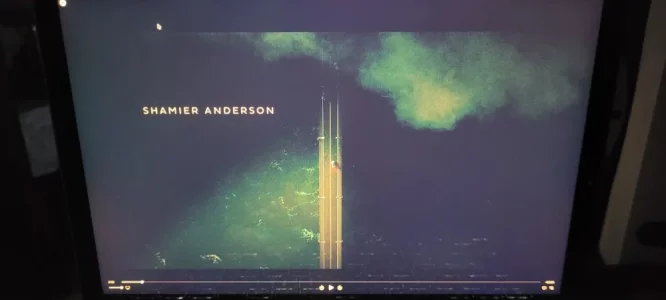

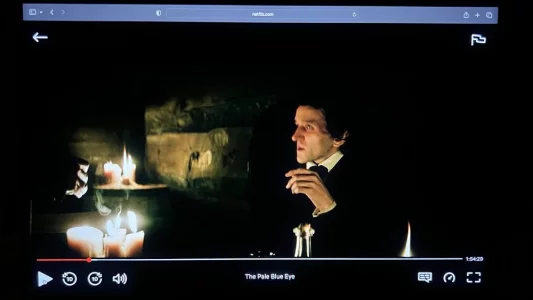

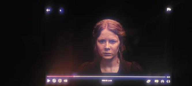

Je suis depuis peu sur Macook Pro 14' M1 et je suis très surpris par l'effet de clouding dés que je regarde une vidéo dans une pièce sombre. C'est frappant.
Je vous laisse ci joint deux capture d’écran de la même image, dans les mêmes conditions de visionnage exactement. Photos prise avec mon smartphone l'une après l'autre sans changement de réglages sur l'appareil bien entendu.
L'une affichée sur mon bon vieux MacBook Pro early 2015 13' i5 2,7Ghz, l'autre sur le M1. L'un tourne sur Catalina 10.15.7 l'autre sur Ventura 13.0. Le profil d'affichage de l'i5 est sur LCD Couleur, et le préréglage du M1 est sur Apple XDR Display (P3-1600 nits), qui est le réglage d'usine de la machine.
J'ai lu partout que les MBP M1 n'avaient plus de problème de clouding comparé aux iPads. Franchement là c'est un truc de dingue. Les personnages ont des allures fantomatiques, la flèche de la souris est entourée d'un halo énorme. Bref, est ce qu'il n'y aurait pas un soucis avec ma dalle ?
Je précise que je n'ai aucun soucis dés que je ne suis plus dans une pièce sombre. Amis propriétaires de MBP M1 sur la même dalle, dites moi si vous avez le même pb.
D'avance merci pour vos retours.

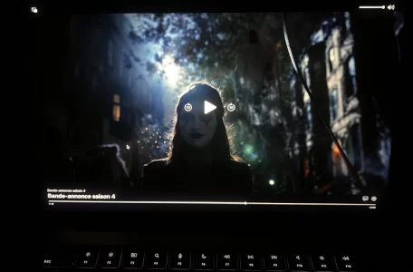

Personnellement RAS sur MBP 14" M1, à moins que j’aie mal compris le problème (voire photo d’écran faite avec iPhone également (avec un léger bouger vertical).

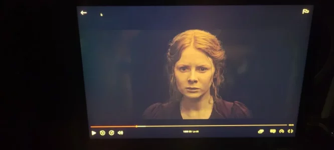

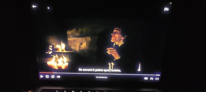

Je laisse en PJ 2 nouvelles capture d'écran réalisées via l'Apple TV. J'ai mis l'OS du M1 à jour et suis donc sur 13.1. Ça ne change évidemment absolument. Et donc le fait d'etre sur l'Apple TV non plus. Même problème.
Je precise que je suis en luminosité max sur les deux machines. Pour commencer à moins avoir de blooming, je dois diminuer la luminosité au moins à 50%.

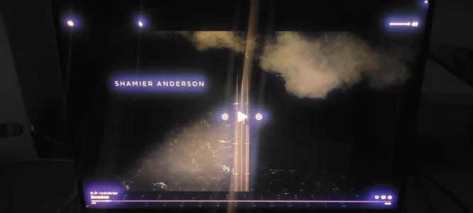

Je met ci-joint une photo de la meme image sur mon M1 pour comparer.
Cela confirme que le traitement de l’image issue de Netflix (?) est absolument délirant. Je ne comprends pas que le visage soit complètement délavé dans ta première image. Mais la reproduction de contenus HDR a toujours été problématique, plus encore sur ces machines qui exigent des paramètres très précis. La photo de l’application Apple TV montre le comportement attendu : du blooming autour des éléments vraiment blancs apparaissant sur un fond très sombre pendant la reproduction d’un contenu HDR, encore accentué par le fait que tu aies poussé la luminosité à fond dans le noir le plus complet, et je ne doute pas que l’appareil photo joue son rôle. Dans nos propres photos réalisées dans la pénombre sans avoir poussé la luminosité à fond, tu remarqueras que le blooming est moins présent. Si tu penses qu’il s’agit d’un problème matériel, une petite visite à l’Apple Store/au CSAA du coin ne sera probablement pas de trop. Mais là comme ça, je dirais qu’il s’agit plutôt d’un problème de perception.
