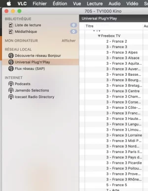

Oui, cela fonctionne toujours :
avec une adresse de flux réseau spécifique fournie sur internet.
Pas nécessaire, il suffit de cliquer directement dans la fenêtre de VLC sur Universal Plug'n Play puis double cliquer sur Serveur Freebox.
On a alors accès à plusieurs centaines de chaînes sauf groupe TF1, Groupe M6 et Groupe Canal. ;)
