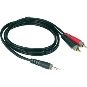

Tu peux essayer d'utiliser la sortie casque, avec un câble jack/RCA.
Ok donc avec ce type de câble, en branchant la prise jack sur la sortie casque de la télé et le rca sur les entrées du home cinema, et en configurant le son du home cinema sur aux ?
