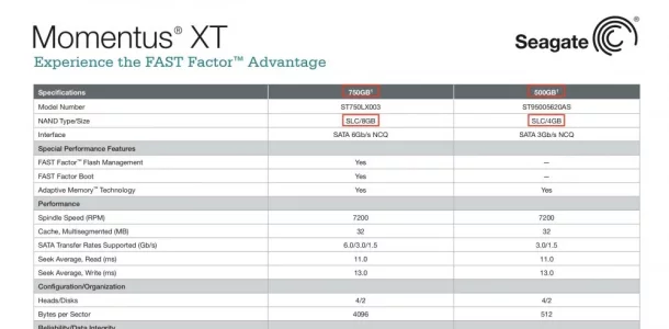

Bof bof, un bon 7200 rpm coute moitié moins cher et est plus rapide en transfert soutenu, le cas d'usage du SSHD c'est en disque de boot pour une machine d'entrée de gamme.
Pas faux, mais pas vrai.
J'ai un SSHD dans un vieux MB pas pro et si ce n'est pas la panacée, c'est bien supérieur à un disque de base même à 7200t/m, vu que le SSHD est à 7200t/m avec 8Go de cache SSD.
L'autre je l'ai recyclé en stockage sur mon Mini 2012.
Le boss c'est un SSD de 1To et le SSHD (750Go) fait le stockage.
C'est extrêmement réactif, c'est presque comme avoir 2 SSD :cool:
LE SSHD est pas mal, dès lors qu'on utilise souvent les mêmes applications et qu'une seule session. Par contre, pour y loger par exemple une bibliothèque musicale, ou bien de photos, je ne suis pas sûr que la partie SSD apporte un vrai plus…
ericse
Membre d’élite
30 Avril 2019
2 209
265
Pas faux, mais pas vrai non plus
Je ne connais pas de SSHD en 7200tpm, montre les data sheet et je changerais d'avis.
Et le cas qui te convient est justement celui que je cite : le disque de boot d'une petite config
https://www.01net.com/tests/seagate-momentus-xt-st750lx003-fiche-technique-18495.html :cool:
En fait c'est 32Go de cache SSD, pas 8…
Et c'est bien un 7200t/m
ST750LX003-1AC154 :
  Capacité :    750,16 Go (750 156 374 016 octets)
  Modèle :    ST750LX003-1AC154
  Révision :    SM12
  Numéro de série :    W200ALRY
  NCQ (Native Command Queuing) :    Oui
  Profondeur de la file d’attente :    32
  Support amovible :    Non
  Disque amovible :    Non
  Nom BSD :    disk1
  Vitesse de rotation :    7200
  Type de média :    Rotation
  Nom de la baie :    Upper
  Type de carte de partition :    GPT (Tableau de partition GUID)
  État S.M.A.R.T. :    Vérifié
Mais, j'ai dit n'imp. :siffle:
Celui-là le 750Go, 32Go de Flash à 7200t/m est celui qui est installé dans le Mini 2012 Serveur avec un vrai SSD.
L'autre SSHD est beaucoup plus modeste 500Go, 8Go de Flash et 5400t/m et c'est lui qui est installé dans le MB
