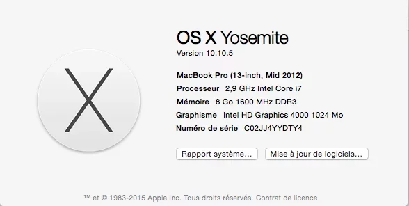

Donc voila je suis nouveau pour le macOS, je viens d'acheté un MacBook Pro 2012 I7 8go Ram 13" pouces voici les détails :
Je vois que c'est la version Yosemite qui est installé, et c'est une version très ancienne, je souhaite mettre ma machine à jour mais j'ai aucune idée comment faire, d'après mes recherches j'ai vu que la plus récente et compatible pour mon ordinateur c'est Catalina, mais je sais pas comment faire pour l'installer je la trouve pas dans l'AppStore, pareil pour High Sierra, Mojave et El Capitan, comment faire svp ?

Merci beaucoup pour votre réponse, j'ai un HDD 750 Go, dit moi svp, je peux installer Mojave ?
Techniquement tu peux le faire. Mais comme tu possèdes un disque dur mécanique (le truc qui tourne avec tête de lecture et plateaux) l'installation de Mojave va fortement réduire la réactivité de ta machine.
Donc je te déconseille Mojave tant que tu restes sur un disque dur.
La solution est de mettre un SSD (par exemple un Crucial MX - ne pars pas sur les premiers prix Crucial) et peut être changer aussi la nappe (le connecteur entre le disque et la carte mère).
