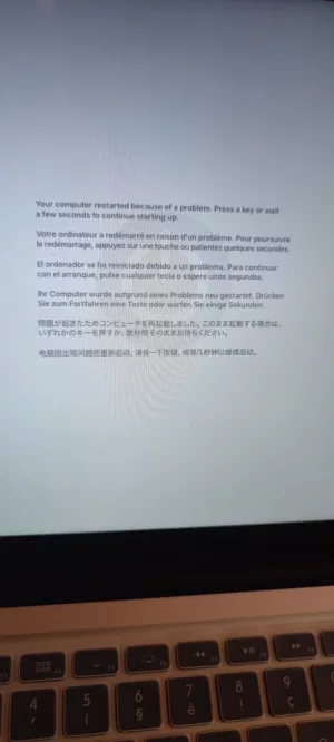

lorsque je démare depuis la partition ou meme la clé (comme sur la photo) il n'y a rien il se reinstalle sans problemeMoi j'aimerais bien savoir si le KP se déclenche lorsque tu as démarré depuis la partition de récupération comme en réponse #23 .

Bien, alors l'avant-dernière vérification serait le changement de la nappe SATA, surtout si elle est d'origine. La gamme des MBP de 2012 est très connue pour un dysfonctionnement lorsqu'on change le disque dur à plateaux d'origine par un SSD. Moi, je ne verrais plus que ça, comme ce MBP de 2012 est dans la liste des matériels obsolètes déclarée par Apple, il te sera difficile de demander un test sur la carte mère qui serait la dernière solution.bonjour à tous je reviens vers vous j'ai donc crée une clé usb sous os catalina , formatage et installation bien passé et 1h apres son installation , j'ai le droit au retour du KP ainsi que son redémarrage![]()
