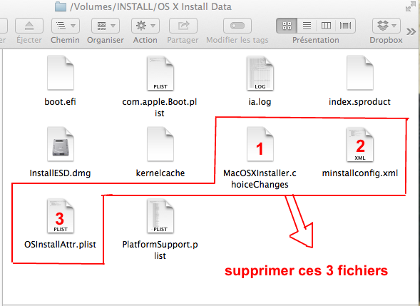

ATTENTION : ré-allumer le Mac la touche "alt" tenue pressée (sinon, il va y avoir re-démarrage automatique sur la clé) et démarrer sur l'OS du Mac. Le volume non-démarré de la clé apparaît monté sur le Bureau sous le titre INSTALL. L'ouvrir, ce qui révèle un dossier unique : OS X Install Data => l'ouvrir encore, ce qui montre les items suivants :
ATTENTION : les 3 fichiers MacOSXInstaller.choiceChanges, minstallconfig.xml & OSInstallAttr.plist ne sont absolument pas nécessaire au boot, mais déterminent les instructions, au démarrage sur la clé, d'avoir à installer automatiquement dans l'espace du volume de la clé choisi au départ comme destination. Les SUPPRIMER absolument => leur suppression court-circuite ces instructions, et permet un démarrage par les seuls boot_files : boot.efi, kernelcache, com.apple.boot.plist & PlatformSupport.plist.
Démonter la clé, l'attacher au Mac de Willslap, le démarrer avec "alt" et choisir le volume « INTALL OS X » de la clé comme disque de démarrage. En résultat, l'application «Installateur d'OS X» va se lancer, sans instruction de destination d'install automatique, en affichant l'écran :
