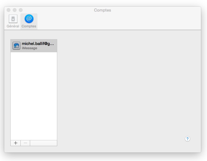

Mais oui ... allez savoir comment ?
Voilà mes préférences Message :-)
Le champ à droite est bêtement vide, je ne peux pas compléter le tableau des préférences.
A la limite, si je connaissais l'arborescence, je pourrais faire une restauration via TC, mais je ne sais pas où ça se trouve.
Merci de votre aide

Oui, c'est ce que j'ai fait, mais le champ de droite reste vierge (celui où il faut mettre son numéro de mobile). Embêtant pour des sms ;-)
Malheureusement ni un compte invité de type admin ni le décochage et recochage du compte ne me permettent de voir la partie du masque des préférences que j'aimerais compléter pour y mettre mon numéro de téléphone.
Je soupçonne une perte de qqch suite à l'utilisation d'Appcleaner pour un un programme que je voulais shooter :-(
