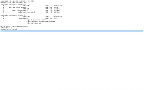

10.13 High Sierra Compte Administrateur passé en standard macOS High Sierra
Mon compte administrateur est passé en standard également et je ne sais pas comment
quelqu'un peut il m'aider à me remettre à l'initial
    28,5 KB · Affichages: 166
Bonjour Mel Oche
Le nom du volume est os & FileVault est activé. Voici le tuto adapté à ton cas de figure -->
- redémarre > et presse les 2 touches ⌘R (cmd R) à partir de l'écran noir => la  (démarrage sur l'OS de secours). Tu atteins à la fin un écran affichant une fenêtre de 4 Utilitaires macOS.​
Lance d'abord l'Utilitaire de disque. Dans la colonne de gauche > sélectionne le volume os libellé en grisé (= non monté) > bouton : "Monter" > ton mot-de-passe de session dans le panneau qui le demande --> os doit être libellé en noir, si le volume est remonté.
À présent > quitte l'Utilitaire de disque > va à la barre de menus supérieure de l'écran > menu : Utilitaires > sous-menu : Terminal.
Dans la fenêtre ouverte > saisis la commande (avec la plus grande exactitude) -->
rm /Volumes/os/var/db/.AppleSetupDone
(un espace entre rm et /Volumes--- ; pas d'espace entre db/ et .AppleSetupDone)
  • cette commande supprime un fichier de finalisation vide dans le volume os --> ce qui va te permettre de ré-obtenir les panneaux de paramétrage du Mac / création d'un compte admin comme à la fin d'une 1ère installation
  • re-démarre normalement (Menu  > Disque de démarrage > choisis os > redémarre dessus) --> tu vas avoir à t'authentifier à l'écran initial de connexion pour déverrouiller le volume > puis à la fin du chargement de l'OS > au lieu d'ouvrir ta session > tu vas toucher la série des panneaux de paramétrage du Mac. Renseigne tout avec exactitude.
  • le dernier panneau te permet de créer un compte admin : ne reprends surtout pas les identifiants de ton compte > choisis : Nom complet = toto > nom de compte = toto > mot-de-passe = toto.
Tu ouvres une session toto --> va à : Menu  > Préférences Système > Utilisateurs et groupes > déverrouille le cadenas avec le mot-de-passe toto > sélectionne ton vrai Nom Complet > coche la case : "Autorisation à administrer cet ordinateur".
Délogge-toi de la session toto > logge-toi dans ta session. Tu es admin à nouveau.
