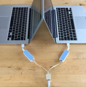

Je désire connecter 2 Macbooks à internet avec un câble Ethernet et un doubleur RJ45 (voir photo).
J'ai un câble RJ45 qui arrive de mon routeur puis j'ai mis un doubleur puis 2 adaptateurs Ethernet/USB qui sont branchés sur les ports USB des Macbooks.
Mon problème est que je n'arrive à avoir internet que sur l'un des 2 câbles et rien sur le second (message sur le second câble : "câble débranché ou périphérique de l'autre côté ne répond pas.
Est-ce que je peux faire un réglage dans le routeur (Fritzbox 7530) ou dans les paramètres réseau ?
Merci d'avance
    91,1 KB · Affichages: 190
Un doubleur comme celui-là ne peut pas marcher seul, il en faut un à chaque extrémité du câble ethernet et le brancher dans 2 ports du routeur. Accessoirement il faut un câble 8 brins et la vitesse pour chaque Mac est limitée à 100 Mb/s.
Sinon tu peux mettre un petit switch à la place du doubleur coté Mac, là ça suffit et tu peux avoir du Gb/s si le reste du matériel est compatible.
