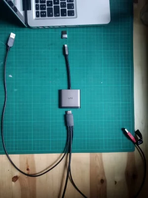

Cela fait une quinzaine des jours que j'essaye de la faire marcher et ça donne rien! Le mac ne reconnait pas la tablette, ça m'affiche NO SIGNAL .
j'ai bien sur telechargé le bon driver mais apparemment ça vient du câblage.

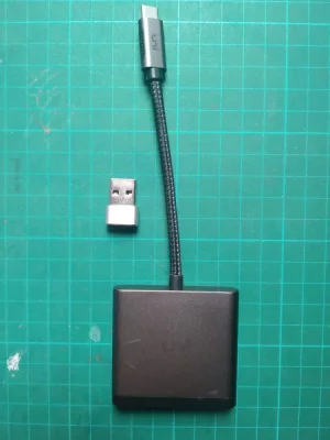

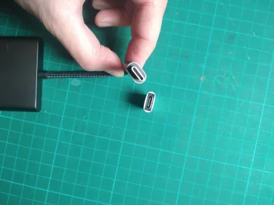

Mon mac a que des port usb A. J'ai donc acheté un adaptateur HDMI vers usb C et usb C femelle vers usb A mâle mais ça ne marche toujours pas.
Le SAV de xp pen ils peuvent pas m'en dire plus, dans le dernier échange m'ont conseillé de tester sur windows .....mais j'en ai pas dans mon entourage
ou alors acheter un adaptateur HDMI vers usb A...
Quel est le modèle exact, que dis /A propos de ce Mac ?

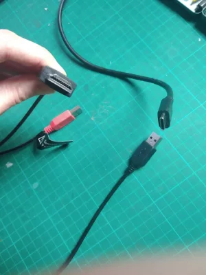

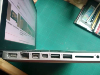

Par défaut, cette tablette à un port USB-C, pas de souci, mais tu peux faire une photo des 3 autres connecteurs ainsi que les connecteurs de ton Mac, on y verra plus clair.

Je ne connaît pas la tablette, mais ton ordi a bien un port Mini DisplayPort, il me semble que la prise hdmi de la tablette devrait se brancher dans ce port à l’aide d´ un câble hdmi vers mini displayport , style https://www.amazon.fr/cable-hdmi-mini-displayport/s?k=cable+hdmi+mini+displayport
A tester !

on dirait que mon mac n'a pas de mini display port mais les ports Thunderbolt
ou Thunderbolt 2
...je me suis basée essentiellement sur les "signes" car pour moi ils sont pareils:
...l'investigation continue , je vais envoyer d'autres photo dans le prochain message

Mon ordinateur c'est un MacBook Pro Yosemite 10.10.5, mi 2012
Processeur 2,5 GHZ Intel core i5
4 go 1600 MHz DDDR 3

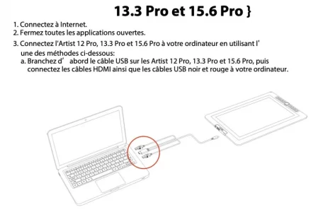

J'ai la même notice que vous avez posté concernant les branchements, j'ai aussi téléchargé le pilote qu'il faut, le même qu'il figure dans le lien de votre message....mais rien n'y fait , je n'arrive pas à la faire marcher
j'ai posté les photos, je peux en faire d'autres si celles ci ne suffisent pas pour plus de clarté

Le port Thunderbolt ou Mini DisplayPort ,c’est la même chose (ancienne appellation Apple). Donc l’usb (noir) ( transmission des données)dans port usb de l’ordi, l’ hdmi dans le port Thunderbolt à l’aide d´un adaptateur et l’usb rouge (alimentation en courant) dans un autre port usb ou avec un adaptateur usb vers prise de courant ...
A tester !

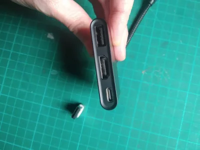

C'est clair pour moi, donc pas de souci pour connecter les 2 connecteurs USB (noir et rouge), mais c'est cet adaptateur le problème...
...c'est-à-dire la conversion du connecteur HDMI vers Thundebolt, mais je saurais pas trop quoi te conseiller ?
A tester !
ok ça marche , je tente ça
oui c'est bien cet adaptateur de l'enfer qui créer problème
encore plus drôle dans cette histoire c'est que le service client de xp pen n'ont pas su me conseiller un adaptateur "adapté" à mon cas ....
en tout cas merci bien , je vais tenté un adaptateur hdmi- Thunderbolt ou Mini DisplayPort
A tester !
Bonjour zeltron54
J'ai acheté exactement le câble du lien que vous avez envoyé et ma tablette marche parfaitement !!!!
Un très grand merci, finalement je suis arrivée au bout de cette histoire et compris ce qui n'allais pas
merci
