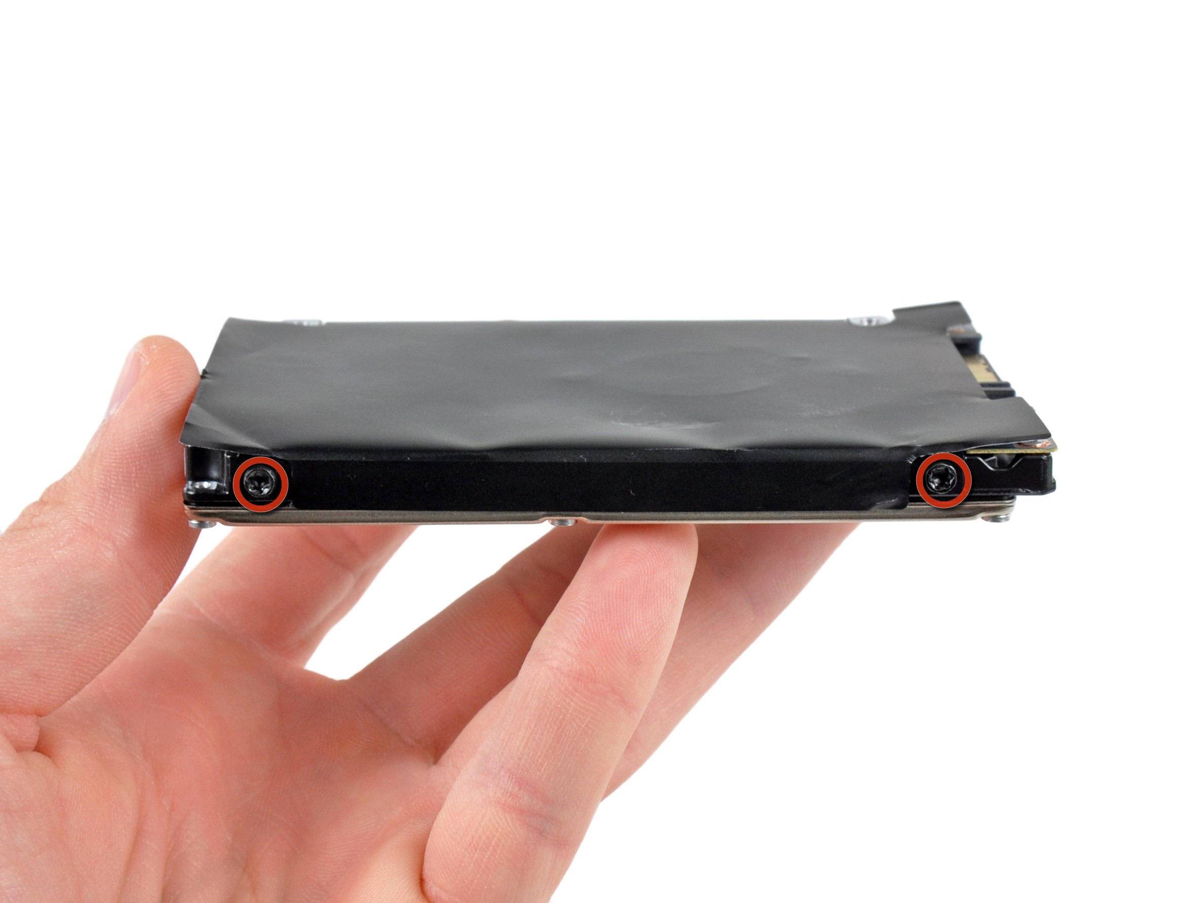

Si c'est un Mac mini, est-ce qu'il est équipé d'un SSD? Si non, envisager de remplacer le vieux disque dur poussif pour un petit gain de réactivité.

Non ce n’est pas un SSD, mais un disque dur :
Standard Storage: 500 GB HDD Std. Storage Speed: 5400 RPM
Donc là il faudra le changer pour un SSD. Mais quid du système déjà installé. Faudra t-il le réinstaller ou alors pourrais-je faire une image du disque initial pour le restaurer sur le SSD fraîchement installé ?
Mettre un SSD dans le mini est une bonne idée, mais ce n'est pas simple: il faut desosser tout le Mini.

À côté de la mémoire vive, le plus gros gain de réactivité sera sur le SSD, comme l'ont déjà écrit les camarades. Le démontage du Mac mini est un peu long et technique, mais pas compliqué si on est soigneux et appliqué à bien suivre le tutoriel de iFixit :

Je reviens à ma question : j’ai désossé le Mac, je lui ai mis un SSD et j’ai changé la RAM, est-ce que je peux recharger une image du disque dur que j’aurai préalablement faite, et surtout comment ?
