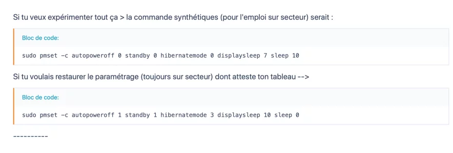

Salut
Tu trouveras en réponse #11 les réglages donnés par macomaniac pour mon 15", magique ...
Merci pour cette réponse
J'essaie de faire la correspondance avec ce qui se dit dedans, mais je ne trouve pas certains paramètres, comme autopoweroff
Ci dessous le résultat de la commande pmset -g custom

Lis le post en intégral, tu verras, tu n'as rien à chercher, juste suivre et comprendre.
Justement, je suis en train de lire tout le message, et à un moment, dans les résultats du pmset -g custom, il y a un paramètre autopoweroff qui apparait. Et quand je lance la même commande sur mon MacBook, ce paramètre n'est pas affiché
Du coup, je me tate encore à passer la commande
Et question subsidiaire : si jamais ça ne passe toujours pas après le passage de la commande, ils ne risquent pas de me faire sauter la garantie si je passe dans un Apple Store ?
C'est quand même bizarre pour un Macbook Pro neuf

Salut
Tu ouvres le Terminal est tu copies/colle les commandes qui sont données, il n’y a rien à chercher.Tu fais comme il est dit.

J'ai appliqué ces changements, il y a une amélioration : en 6h, il perd "seulement" 3% de la batterie lorsque le capot est fermé.
Je vais surveiller sur le long terme si c'est bon, car il chauffe encore de temps en temps quand je le ferme et que je le mets dans un e housse
