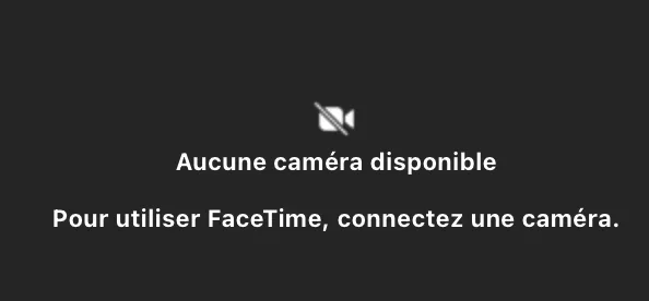

j ai pas de camera sur mon Mac mini M1, depuis hier soir ai la version de Ventura, ou il est dit que l iPhone pourrait servir de camera
chez moi ça fonctionne pas
comment régler ça ?,

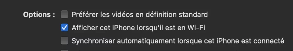

En fait ça fonctionne que si mon iPhone est branché au Mac via le câble malgré que j ai coché l option wifi
    82,4 KB · Affichages: 69

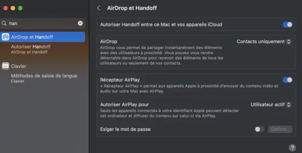

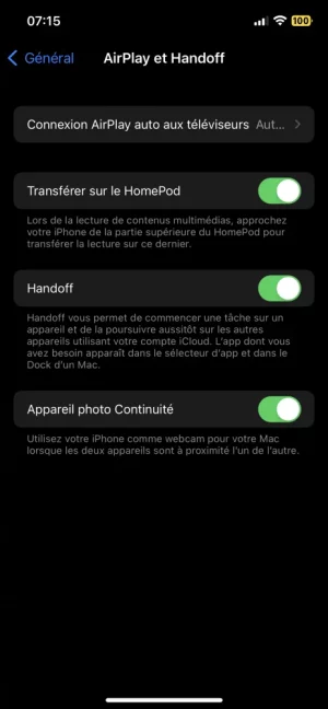

Cette option n’affecte pas les fonctions de Continuité. Est-ce que Handoff est bien activé dans la rubrique AirDrop et Handoff des Réglages Système ? Est-ce que le Wi-Fi et le Bluetooth sont bien activés sur les deux appareils ? Est-ce que le mode modem est bien désactivé sur l’iPhone ? Est-ce que tu as bien sélectionné ton iPhone dans le menu Vidéo de FaceTime ?
Oui c est activé comme sur les photos que j ai mis sur le post
le iPhone n apparait dans le menu Video de FaceTime que s il est connecté via le câble
Ta capture ne répond pas à mes questions :
  • est-ce que Handoff est bien activé dans la rubrique AirDrop et Handoff des Réglages Système sur ton Mac ?
  • est-ce que le Wi-Fi et le Bluetooth sont bien activés sur les deux appareils ?
  • est-ce que le mode modem est bien désactivé sur l’iPhone ?
Oui
Oui
Oui

Normal, cela ne fonctionne pas si l'iPhone est en mode "économie d'énergie" (indicateur batterie en jaune)
Ai enlevé le mode économie energie c est pareil

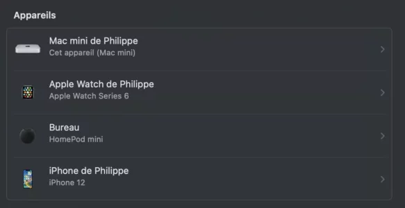

Oui sur les memes identifiants
et ai redémarré plusieurs fois
Je precise qu avec le câble ça fonctionne mais pas en wifi
C’est ce qui m’interroge, cela devrait fonctionner avec les deux… ou planter avec les deux. Quand le système ne peut pas utiliser les fonctions de Continuité en Wi-Fi, il l’annonce clairement, ils ont même revu les alertes pour ce qui concerne Sidecar. Tu sais si tu utilises un réseau WiFi 2,4 GHz ou 5 GHz ? Certaines fonctions ont un peu de mal avec les réseaux 2,4 GHz, mais on commence à rentrer dans des choses difficiles à démêler. En tous cas avec tes réponses, une chose est sûre, sur le papier tu as tout ce qu’il faut pour cela fonctionne.
Voici les appareils que je vois sur mon identifiant sur le Mac et je vois les memes sur le iphone

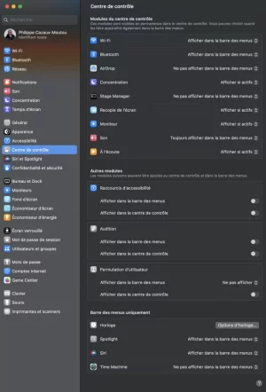

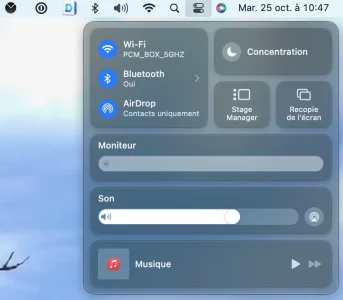

Étrange, j’ai exactement la même configuration, et je n’ai pas besoin de caméra externe pour déclencher ça. Tu as essayé de passer par le Centre de contrôle ?
Comment ça passer par le centre de contrôle
    617 KB · Affichages: 79
En haut à droite de ton écran, à côté de l’horloge, tu as un petit bouton qui permet d’ouvrir le Centre de contrôle :
Quand FaceTime ou une autre application de téléconférence est ouverte, il possède deux rubriques supplémentaires. Regarde si ton iPhone apparait dans la rubrique Effets vidéo.
voici
    400,6 KB · Affichages: 69
