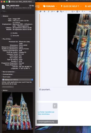

Lorsque j'essayais d'upload la photo directement transférée de l'iPhone au Mac par AirDrop, le forum visiblement converti le fichier HEIC en PNG, et là il me dis que c'est trop gros.
Je pense que tu as pu l'upload sur le forum car l'hébergeur sur lequel je l'ai posté l'a également converti en PNG (chose qui m'échappe d'ailleurs)
Bon, quoi qu'il en soit je vais pas polluer le thread à faire du hors sujet, mais au moins faire remonter l'info (si tant est que je ne suis pas le seul à qui ça arrive)
Note de la modération : c'est indiqué en haut de la fenêtre information, ton image fait 1,9 Mo ce qui est beaucoup trop pour un upload sur le forum.
Ton image que j'ai posté à ta place n'est qu'une copie d'écran sur ton lien.
@HalfTeh23 Je te réponds ici pour dire que c'est normal !
Depuis ton mac il faut exporter le fichier HEIC au format JPEG en respectant la limite des 300 Ko demandée par les consignes du forum portfolio avant de la partager. C'est long… Ça produit un doublon de ton HEIC en JPEG rangé ailleurs ou dans ta photothèque. Et suivant les cas ça produit des artefacts de compression disgracieux.
Donc, depuis ton iPhone tu joins le fichier HEIC en veillant cette fois-ci à respecter les limites de pixels demandées par les consignes du forum portfolio. La manip' se déroule comme suit. Un tap sur joindre un fichier, un tap sur photothèque, un tap sur le visuel que tu désires partager puis un tap sur afficher la sélection. Là tu choisis une taille raisonnable et tu upload ton HEIC. Le moteur XF du forum va le convertir en JPEG tout seul. Et tu insères ton visuel dans le champ de réponse d'un tap sur insérer [situé en haut à gauche de la miniature de ton image sous le champ de réponse]et un tap sur image complète. C'est un peu moins alambiqué que depuis ton mac.
Mais ça marche ! ;)

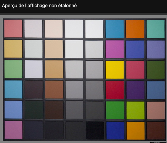

Avant calibration :

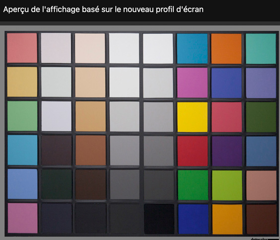

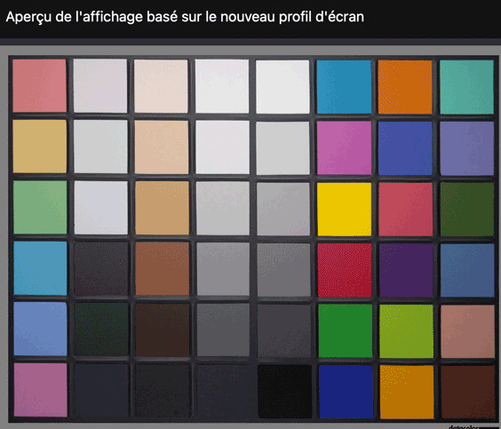

Après calibration :
Avant/Après
On voit que le profil de base est très bien (en particulier le contraste ; niveau de gris) et que la calibration l’affine encore.

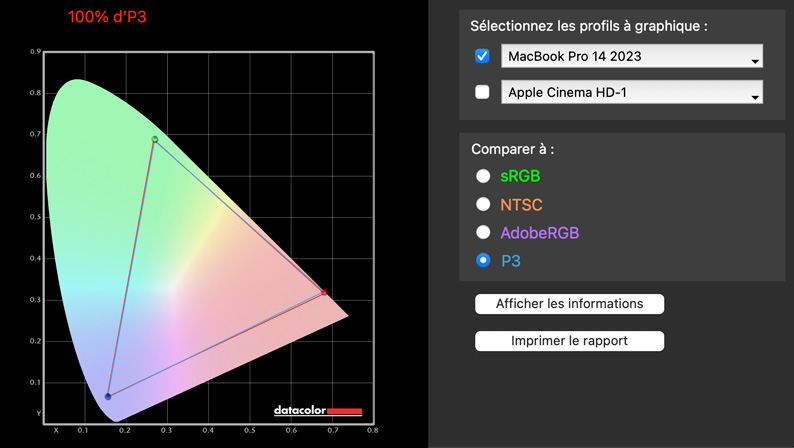

Le résultat est excellent. Une fois le profil créer, l'écran couvre bien l'intégralité du P3.
Pour mémoire, voici une comparaison avec du SRVB. Le Moniteur le contient totalement.
Pour ce qui est du fameux AdobeRVB, le moniteur le déborde carrément dans les ombres tout en étant dépassé dans les hautes lumières.

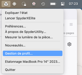

Si on ne souhaite pas garder le profil calibré en permanence, basculer d'un profil à l'autre pour l'écran intégré est devenu complexe.
Du coup, Datacolor propose une fonction dans son utilitaire (qui n'affiche qu'un menu en haut à droite lorsqu'on le lance).
