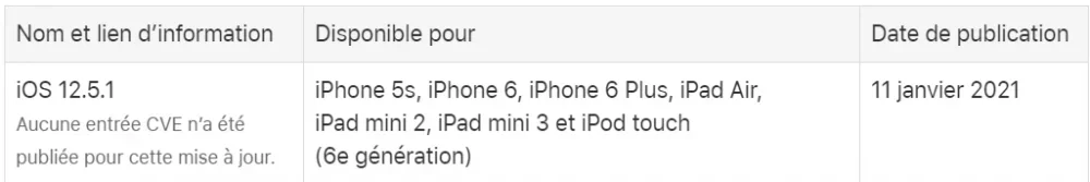

une mise à jour pour iphone 6 ios 12.5.1 est disponible
concernant la ios 12.4.9 voici ce que j'ai trouvé
donc c'est bien un pb d ios qui engendre les bug de face time sur les iphone 6 6+
la seul solution si on reste sous cette version c'est que le correspondant reste en 4g
s'il utilise le wifi => bug au bout de 6 min en moyenne
test effectué entre un iphone 7 mon correspondant) et mon iphone 6 en 12.4.9 même conclusion que Vincent8
iphone 6 en 4g et iphone7 en wifi => coupure
iphone 6 en wifi et iphone7 en wifi => coupure
iphone 6 en 4g et iphone7 en 4g => RAS
iphone 6 en wifi et iphone7 en 4g => RAS
voir si le correctif 12.5.1 corrige le pb
cordialement
    13,8 KB · Affichages: 186
Aprés essai la mise à jour 12.5.1 ne corrige pas ce pb
cordialement
