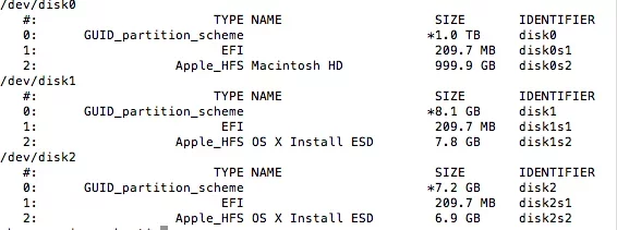

je te mets en capture d'ecran le tableau tu pourras peut être me dire si c'est ok ?
    31,7 KB · Affichages: 105

Dans ton tableau > je vois que tu as 2 volumes montés du même nom : OS X Install ESD. OS X Install ESD est le nom du volume monté du dmg InstallESD.dmg contenu dans le dossier SharedSupport de l'application d'installation d'«El Capitan». Je suppose alors que tu as monté ce volume > attaché une clé USB à ton Mac > puis utilisé l'«Utilitaire de Disque» pour restaurer le volume OS X Install ESD du dmg InstallESD.dmg au volume de la clé > ce qui l'a renommé du même nom dans l'opération.
Ce procédé pour confectionner une clé d'install démarrable a marché pour les 2 seuls installateurs de «Lion 10.7» et de «Mountain Lion 10.8» - il ne fonctionne plus à partir de l'installateur de «Mavericks 10.9» - parce que les "boot_files" ou fichiers de démarrage ne sont plus directement inclus par Apple dans le volume OS X Install ESD à partir de l'OS 10.9 --> il faut les créer sui generis).
Je te conseille de démonter le volume OS X Install ESD de l'image-disque InstallESD.dmg > de démonter le volume de ta clé pour la détacher puis la ré-attacher au Mac en remontant son volume > afin que je sois sûr que le disque de la clé soit identifié comme disk1.
