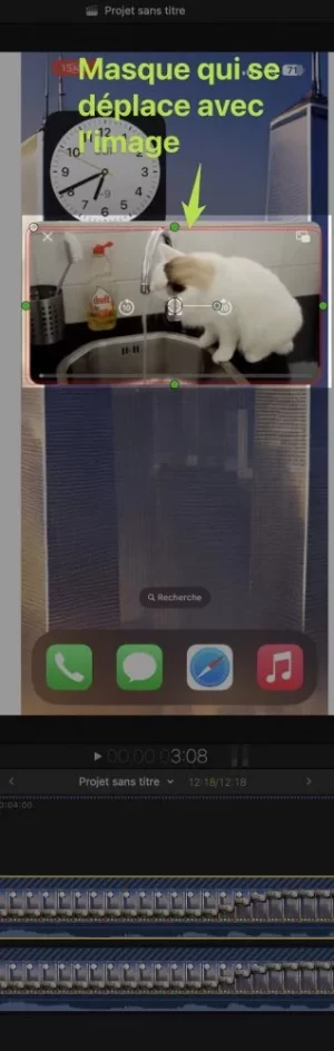

Ex. ici dans FCP X :
Le masque est appliqué sur la piste connectée à la partie supérieure (on superpose 2 pistes de façon à mieux voir le déplacement). On le déplace à l'aide d'images clé pour suivre le déplacement de ce que tu appelles la petite fenêtre

Tu trouveras ici au téléchargement (https://we.tl/t-q5pmcHvmQe) une vidéo vite fait du déplacement de masque dans FCP X.

Regarde dans la vidéo que je t'ai mise au téléchargement, tu verras les coordonnées du masque qui bougent sans cesse avec le mouvement.
Il faut animer le masque, c'est à dire le déplacer avec des images clé qui 'gèlent' les coordonnées du déplacement à chaque fois que la position du masque est changée.

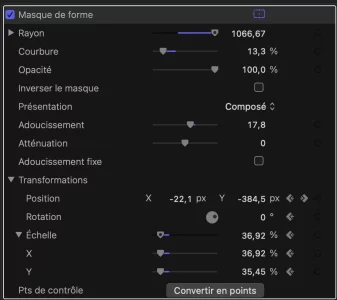

Quand tu l'auras ouverte (double clic après dézip), regarde dans l'inspecteur en déplaçant la tête de lecture l'évolution des paramètres Transformations du masque.
C'est en jouant sur ces paramètres que l'on déplace le masque pour le superposer à la petite fenêtre de ta vidéo. Si d'une image à l'autre, celle-ci descend, on descend d'autant le masque de façon à ce qu'il se superpose le mieux possible.
Il faut au départ bien sûr cliquer sur le symbole d'image clé de tous les paramètres.
A l'aide des petites flèches en face de chaque paramètre, on peut aller d'une image clé à l'autre.
