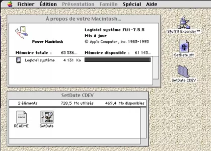

Mais il y a un petit soft (de Rob Braun), un tableau de bord aussi, qui résout ce problème, dispo ici : SetDate
Petit test sur un 475, que je stocke sans pile, mais dont la vidéo ne s'affiche que s'il y a une pile, donc remise à l'heure à chaque utilisation ;-)

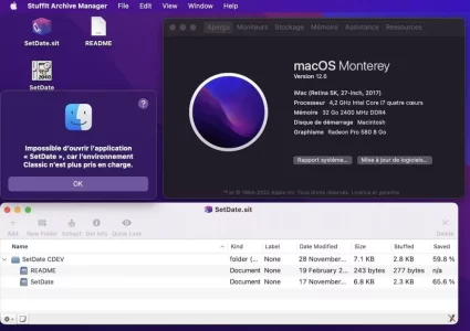

Perso, ça me donne un truc indigeste avec OsX, et ça ne donne rien avec Os9 ou inférieur :
Pour les ceusses qui ont des Mac, ça ne serait pas possible de faire un simple Zip ?
Merci d'avance :cool:
Désolé... SetDate en .sit, c'est plus simple ;-) à décompresser avec Stuffit Expander sur OS7 ou 8 :
ou sur OsX avec Stuffit Archive Manager, mais l'intérêt est plutôt limité ;-)
