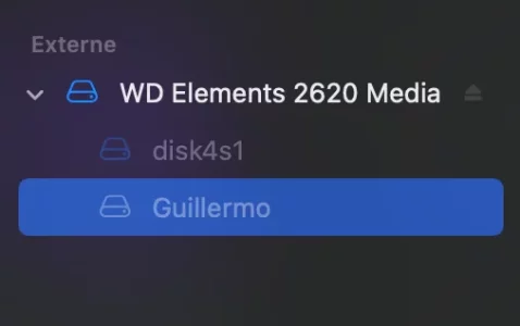

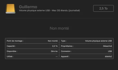

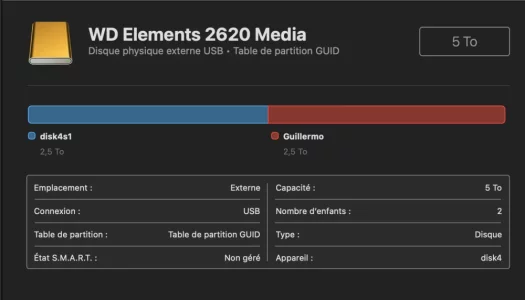

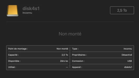

Voilà ce que je vois dans l’utilitaire de disque dans les premières minutes quand je le connecte :
La partition Time Machine a perdu son nom. Les deux partitions ne sont pas montables, le clic droit > monter ne fait rien du tout.

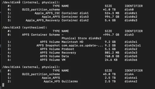

Quand je fais « diskutil list » :
L’exécution du SOS sur « Guillermo » ne fait rien, cela tourne dans le vide, aucun détail d'opération ne s'affiche. Rien non plus quand je le fais sur le disque entier.

La partition TM retrouve son nom. Toujours grisée.
La partition « Guillermo » fait son apparition dans le Finder. Hallelujah ? Le Finder mouline sans fin, rien ne s’affiche. À partir de ce moment là, le Finder dans son intégralité est freezé.

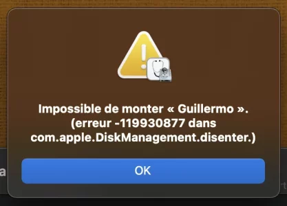

Après encore plus longtemps, et plusieurs tentatives de montage et de SOS dans l’utilitaire de disque, j’ai eu des messages d’erreurs de cette forme :
J’ai aussi eu la variante -119930874. J’ai également eu l’erreur 49153.

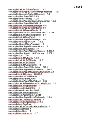

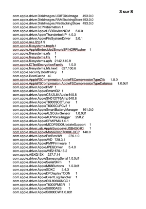

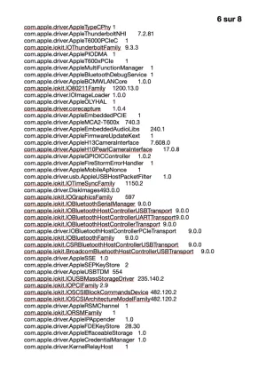

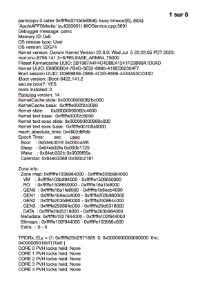

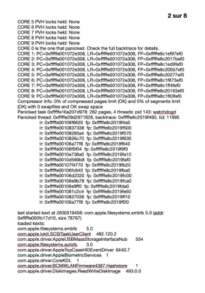

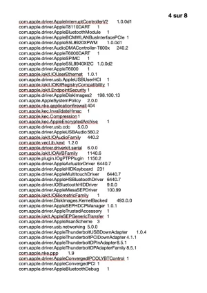

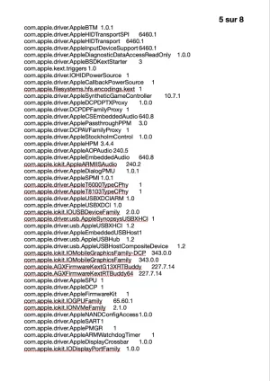

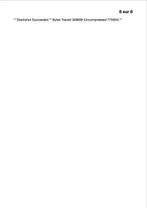

À ce stade je commence à faire le deuil de mes données personnelles, m'enfin on ne sait jamais : j'ai allumé le Mac en mode sans échec, j'ai branché le disque et au bout de quelques minutes, j'ai eu un crash, l'ordi s'est éteint. Peut-être y a t-il quelque chose à déchiffrer dans ce rapport ?
    332,1 KB · Affichages: 3
    459,2 KB · Affichages: 3
    374,9 KB · Affichages: 3
    380,9 KB · Affichages: 3
    382,4 KB · Affichages: 3
    417,9 KB · Affichages: 3
    346 KB · Affichages: 3
    19,5 KB · Affichages: 3
Est-ce que ton Mac plante aussi quand le disque n'y est pas branché ?
Dans tous les cas, il te faut rapidement un nouveau disque dur externe fonctionnel pour Time Machine : le comble serait de finir par corrompre le disque du Mac qui ne démarrerait plus (ou qui perdrait les données), à force de le faire planter en y branchant le disque externe défectueux qui ne monte plus.
Là, tu aurais vraiment tout perdu...
