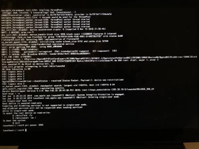

Prends une photo de tout ce qui s'affiche actuellement à l'écran et poste-la --> que je voie s'il y a une indication du volume actuellement démarré.
Note : la session du Single User est une session de terminal de l'utilisateur root > face à un volume monté en lecture seule et démarré sans initialisation de services de l'OS > avec un clavier QWERTY par défaut.
Il est dit que c'est l'appareil supporté par la partition disk0s2 qui est actuellement monté et démarré. Or la partition disk0s2 est la partition "Apple_APFS" > à partir de laquelle se trouve virtualisé le Conteneur apfs > et dont dépend donc le volume Macintosh HD. J'ai donc l'impression que le volume actuellement monté et démarré (en mode minimaliste) est bien Macintosh HD.

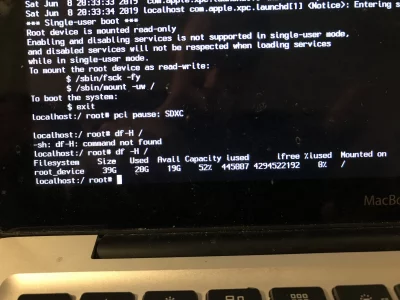

La commande diskutil n'est pas disponible en l'état du volume > car elle dépend de services de l'OS qui ne sont pas lancés. On doit donc se rabattre sur des outils plus simples.
Une façon très simple de vérifier quel est le volume actuellement monté et démarré --> est que tu passes la commande qui doit s'afficher ainsi :
df -H /
  • et que tu tapes ainsi :
df )H =
  • puis tu exécutes la commande en pressant une fois la touche "Entrée"
  • la commande mesure l'occupation du volume actuellement démarré > rapportée à sa capacité totale et à l'espace disponible. Si la commande retourne une occupation de 303 Go > pour une capacité totale (du Conteneur apfs) de 459,9 Go => on saura avec certitude que le volume monté et démarré est Macintosh HD.
Pas de chance ! --> une capacité de 39 Go décèle le volume PC de Nicol qui est actuellement monté et démarré.

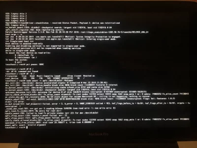

La commande était formellement valide > et il y a eu une tentative poussée de montage du volume. Mais la mention :
disk2: I/O error
  • est revenue en sanction d'échec.
