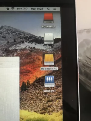

Bon bah j'ai lancé le logiciel diskdrill après 20min de chargement il m'annonce que le disque est "mort" et que seul une intrusion matériel permettra de récupérer les données.
Et des que je ferme la fenêtre cette icone salvatrice apparaît
J'ai récupéré toute mes données !!!!

J'ai rebranché le HDD avec la nappe sata d'origine j'ai toujours accès à macintosh HD et ça me libère un port USB
Oui

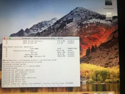

Par contre des que j’ai lancé la commande veryVolume le disque Macintosh HD a disparu et la barre de chargement du terminal est comme ça depuis 20 min
Une vérification démonte au préalable les volumes impliqués (quand c'est possible). J'ai l'impression que la commande est plantée -->
- fais un clic sur la fenêtre du Terminal pour la ramener à l'avant-plan > puis coupe la commande en cours par la combinaison des 2 touches ctrl c au clavier (ce qui te redonne l'invite de commande)​
=> est-ce que le volume Macintosh HD remonte tout seul ou pas ?
Passe la commande :
diskutil mount disk2s1
  • qui remonte Macintosh HD
