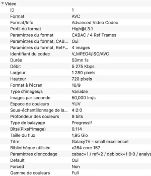

infos vidéo sur le .mkv original :
Ma question , il y a t’-il une façon plus simple de procéder ? , avec quel logiciel ? et comment faire pour retrouver cet épisode avec une taille a peu près identique à l’original.

Ta vidéo de départ a un débit de 5,275 Mbps. Si tu encodes avec Handbrake à 5 Mbps, le poids de la vidéo élaguée sera diminué proportionnellement à sa réduction de durée.
