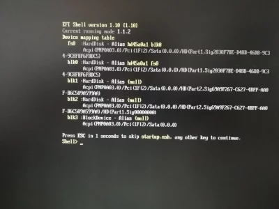

Mon Mac Mini, récemment passé sous High Sierra ne veut plus démarrer et me note le message suivant : « ERROR!!! Could not find APFS system volume handle ». Je suis surpris de ne pas trouver d’autre discussion à ce sujet.
J’ai filmé ce qu’il se passe quand je le démarre pour que ce soit le plus « parlant » possible :

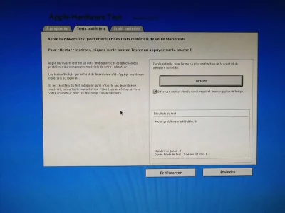

  • D : le diagnostic n’a détecté aucun problème... ;

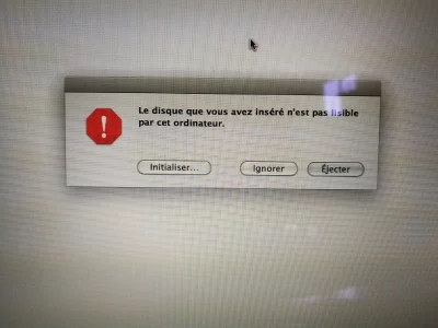

  • T (depuis un MacBook sous Snow Leopard) → message d'erreur :
Ca c'est pas une erreur, c'est simplement un shell EFI.
La question, c'est surtout pourquoi tu as ça.
C'est quoi ton Mac Mini ? (comme modèle j'entends?)
C'est c'est par contre complètement normal, vu que Snow Leopard ne peux pas lire les conteneurs APFS. (Nouveau format des partitions introduit à High Sierra)
Y a-t-il une commande à entrer après ? Si oui, laquelle ?
En démarrant mon ordi, j'ai eu soudainement ça. Aucun signe avant coureur les fois précédentes.

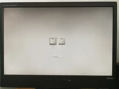

En démarrant en maintenant les touches cmd+R et/ou alt+cmd+R ça ouvre le mode Recovery, mais ça ne me propose malheureusement pas les Utilitaires macOS.
En effet, sauf que l'un de mes synthés virtuels n'est pas compatible avec High Sierra), d'où ma volonté de réinstaller Sierra.
Si on commence par ça, depuis la partition de récupération il ne sera pas possible de faire une installation de macOS Sierra depuis les serveurs d'Apple. Il te faudra en passer par un autre Mac pour en faire le téléchargement en utilisant impérativement Safari, puis de créer une clé USB d'installation.
Entendons-nous bien, ces 2 séquences de touches proposent obligatoirement le type d'écran que je mentionne. Alors, fais une photo, parce que là je ne sais pas ce que tu obtiens !
Eh bien ça ne me le propose pas. :(
Je ferai une photo ce soir.
