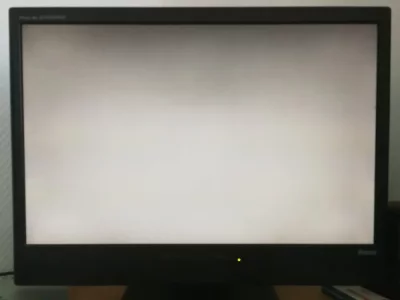

Tu reprends les deux premières images du post #35 et, une fois la barre de progression figée, celle-ci disparaît et il ne reste plus que ça :
C'est la grosse misère et à ce stade, je ne vois plus que le démontage de ton SSD interne pour l'installer dans un boîtier USB 3.0, de le connecter à un autre Mac et de le tester. S'il n'est pas visible, alors il est HS, s'il est visible c'est la carte mère de ton Mac mini le vrai problème (mais j'en doute un peu).

Installé en interne dans ton Mac mini ? Si oui, avec tout ce qui a été fait précédemment y compris l'utilisation d'une clé USB d'installation, si tu as toujours ce même écran, il ne reste plus que la carte mère et là tu ne peux rien faire du tout. Dans un Apple Store ou magasin habilité tu n'auras aucune aide, car ce Mac mini de 2011 est dans la liste des produits anciens ou obsolètes.
