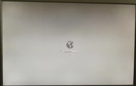

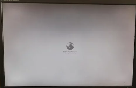

Voilà ce que j'obtiens quand je démarre en maintenant CMD + R :
Tu as bien une connexion internet, mais en Wi-Fi, il faut connecter ton Mac mini avec un câble Ethernet, donc pas de code a entrer et la connexion sera plus stable. Le tout sera de voir quelle version de macOS sera proposée, ce sera la surprise ?
Donc je branche mon Mini en filaire et, une fois fait, je démarre en pressant ⌘R ?

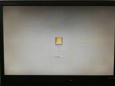

J'ai pu créer une clé bootable avec High Sierra. En démarrant en appuyant sur Alt, j'ai eu ceci à l'écran :

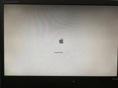

C'est toujours surprenant de na pas voir apparaître le SSD. J'ai lancé l'installation. Arrivée à ce point, ça plante, inexorablement :
La barre de progression se fige ici, elle n'atteint pas la fin.

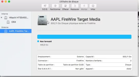

J'ai alors démarré en mode target ; le SSD n'était plus formaté :

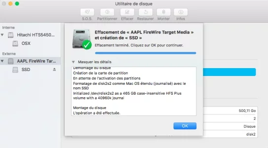

Je l'ai donc formaté à nouveau ; le MacBook qui a servi pour cela est sous Sierra, il ne propose donc pas de formater en APFS. J'ai alors opté pour Mac OS étendu et mode de schéma GUID :

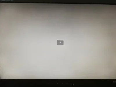

Là, j'ai redémarré le Mini et j'ai eu ceci :

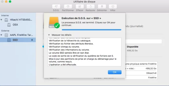

Rebelote : mode target, Utilitaire de disque; S.O.S. :

Mais fait, je n'ai pas souvenance de l'avoir lu, quel est le modèle, référence de ton SSD, ainsi que de ton boîtier USB ? L'icône avec un dossier contenant un point d'interrogation indique qu'il n'y aucun système d'exploitation, donc pas de présence d'un disque dur, SSD ou pas.
