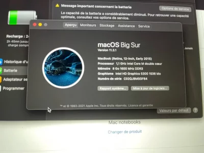

Donc un Macbook Retina 12" 1.1GHz de 2015 avec Big Sur (pour info j'ai un 2016 1.2GHz un peu + "puissant" sous Catalina)
C'est pas une machine très puissante (la moins puissante niveau CPU compatible Big Sur) mais le boot ne devrait pas durer 5 min.
Mais je ne suis pas sûr que la désactivation de FileVault change radicalement le boot.
Regarde les apps qui s'ouvrent au démarrage, les extensions... Tu peux aussi peut-être faire une clean install de Big Sur.

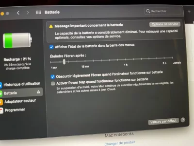

Bon j'ai toujours la barre de chargement après le mot de passe donc ordinateur qui prend toujours du temps à se charger pour ouvrir la session et après, niveau applications au démarrage, y a quasiment rien mis à part Spotify. Donc ça devrait pas prendre du temps à se charger.
Après apparemment j'ai un souci de batterie que j'ai commandée avec un réparateur que je connais bien qui m'a dit qu'il faut la changer alors que j'ai que 455 comptages de cycle pour la batterie. Du coup c'est un souci.
Merci pour votre aide ! :)

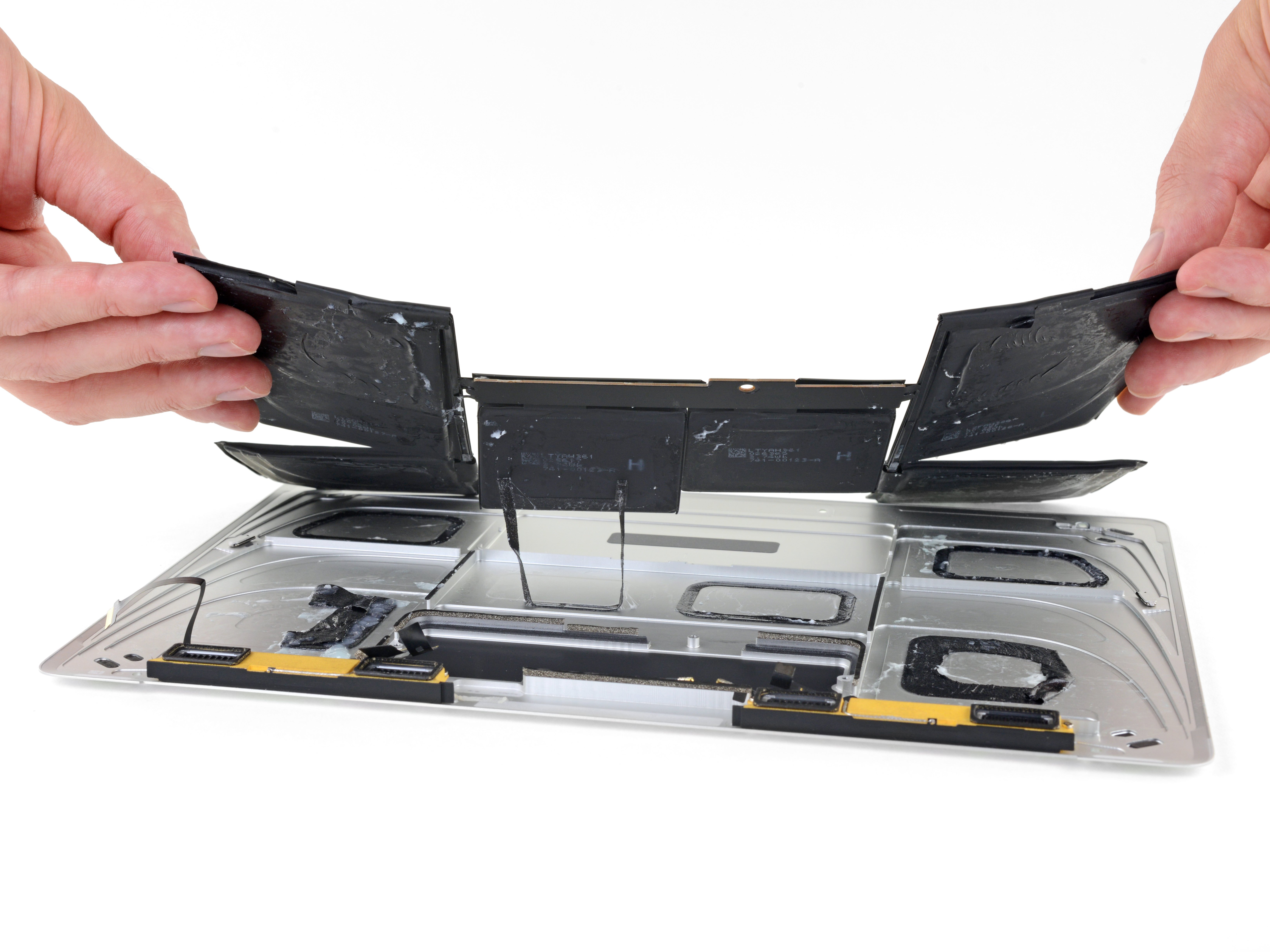

Attention car le MacBook 12 pouces est un cauchemar à démonter (voir sur le site de iFixit) déjà rien que le nombre d’étapes (51) pour remplacer la batterie on est plus sûr de la chirurgie que sur de la réparation
Le top case châssis qui entoure le clavier est indissociable de la batterie en SAV (la batterie est collée) donc ce n’est pas très cher et en plus réparation garantie par Apple et pièces originales fournies par Apple
Voici le lien iFixit pour un MacBook 12 de 2015
D’ailleurs iFixit vend la batterie pour le MacBook 12 pouces de 2015
Bien moins cher que les 280€ que tu as payé
Réactions: maxou56

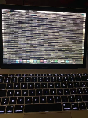

Bonsoir ,
Je reviens vers vous car j'ai changé la batterie et là, gros souci. Quand j'allume le Mac, ça fait ça direct :
J'ai changé la batterie il y a une semaine. Je voulais savoir si vous avez des idées en attendant que je ramène chez le réparateur.
Merci d'avance pour votre aide ! :)
Tu peux le ramener, car a priori problème avec la puce/carte graphique et/ou dalle-écran et ce ne sera pas la joie pour la facture si hors garantie, ce qui semble être le cas. :(
