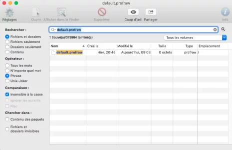

Il me semble que tu as installé EasyFind, si non, tu le fais et tu le lances. Prête attention aux réglages, surtout ceux du bas, tu taperas macpaw et cleanmymac. Si tu n'a jamais installé CCM il ne devrait pas apparaître le moindre fichier, fais une copie écran de la fenêtre, histoire d'en être sûr.

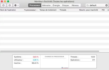

Tu lances le Moniteur d'activité, en haut dans la barre de menu dans Présentation tu sélectionnes Toutes les opérations...
...arrange-toi à ce que le petit curseur encadré en rouge soit dans cette position pour un tri croissant. Dans la fenêtre en haut à droite, dans Rechercher tu taperas seulement default, fais une copie écran s'il y a des occurrences, fais la même chose en tapant profaw. Si tu vois apparaître profaw, tu fais un double-clic dessus qui ouvrira une fenêtre contextuelle, fais une copie écran, histoire de voir le chemin ou il se trouve.

J'ai lancé EasyFind comme l'indique la copie d'écran ci-jointe. Au passage tu me parles de "CCM" mais que je ne connais pas.
En fait, ce fichier se créée lors de l'extinction du Mac et apparaît à son démarrage.
Un problème possible dû au système…

Sinon pour le Moniteur d'activité… je ne saisis pas très bien le rapport avec "default.profraw" et me retrouve avec une fenêtre vide.
Dans la fenêtre Rechercher dans le Moniteur d'activité...
...tu tapes default, si rien n'apparaît tu tapes profaw. Si une ces 2 occurrences apparaît, tu fais un double-clic dessus qui ouvrira une fenêtre contextuelle et tu feras une copie écran de cette fenêtre.
C'est ce que j'ai fait mais la fenêtre est vide…
Il y a surement un truc que je fais mal :oops:
Non, par contre tu as tapé profaw ?

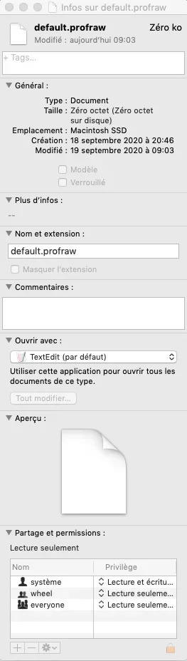

Sinon, tu fais un clic droit sur le fichier, tu sélectionnes Afficher les informations et tu feras une copie écran de la fenêtre d'informations. Arrange-toi à ouvrir tous les onglets encadrés en rouge...
Avec "profaw", c'est pareil.
Voici la copie d'écran…
    54,4 KB · Affichages: 24

C'est bien un fichier de 0 octet sorti de nulle part ! Par curiosité, tu lances le Terminal, tu fais un Copier/Coller de cette commande...
