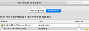

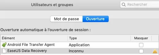

Par contre dans "Préférences Système > Utilisateurs et groupes > Ouverture" j'y ai vu :
Élément "EaseUS Data Recovery", Types "Inconnu", la case Masquer est vide et est suivie d'un triangle jaune. Je supprime ou je laisse ?
Quant aux Répertoires ~/Library/ et /Library/ je n'y touche pas…
Ce logiciel est toujours présent ? Par défaut, c'est un logiciel de récupération de données, tu en avais fait l'installation ?

Visiblement, le logiciel n'est plus présent. On peut supprimer l'occurence.
Une astuce avec cette fenêtre : clic secondaire > Afficher dans le Finder
Aucunement. Je ne savais pas du tout ce que c'était. Je viens de l'apprendre et je m'étonne de sa présence…
Donc je peux cliquer sur "Supprimer de la liste l'élément sélectionné." ?
De mieux en mieux ! Désolé, mais ce type de logiciel ne peut pas s'installer tout seul ! Dans ta fenêtre, tu le sélectionnes comme dans cet exemple...
...et tu fais un clic sur le signe Moins. Tu relances EasyFind et tu fais une recherche en tapant easeus, s'il y a des occurrences tu les supprimes.
J'ai tout fait comme demandé. EasyFind avait retrouvé 2 occurrences que j'ai supprimée.
Et "default.profraw" est toujours là… :rolleyes: o_O
