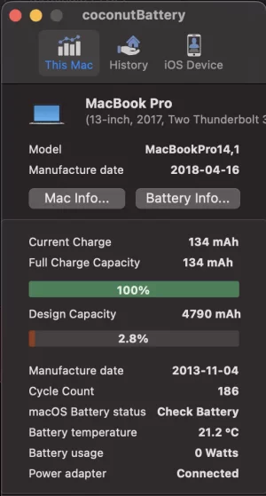

Voici la capture de CoconutBattery, 186 cycles, ça me semble peu (non ?)
C'est normal la date de fabrication de la batterie en 2013 ? Sachant que le Mac est de 2017 ?
Dites moi ce dont vous en pensez:
