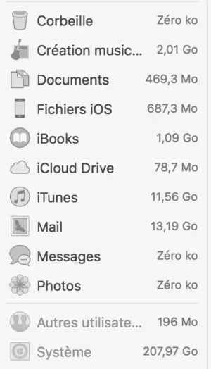

Bonjour tout le monde,
J'ai vu que ce soucis était arrivé à d'autre, mais étant archi novice, je ne sais pas trop comment je peux le résoudre.
Mon ordi, depuis quelques mois arrive à saturation. Ses 250 Go sont complètement plein. Au début, j'ai pensé que c'était parce que j'avais trop téléchargé de truc (appli, doc, livre, etc), mais même après un nettoyage, mon système reste à 200Go (ou oscille entre 100 et 200, suivant les jours).
J'ai cru comprendre qu'un système ne devait pas prendre + de 50 Go à peu près, donc, je me dis qu'il y a un soucis.
Je suis sur un MacBook Pro (Retina, fin 2013), qui tourne sous High Sierra 10.13
Y a-t-il un moyen de sauver cet ordi ?
Merci de vos réponse ;)
    72,9 KB · Affichages: 207
