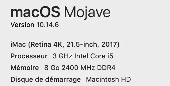

10.14 Mojave Mémoire saturée par système 575 Go sur 1 To

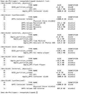

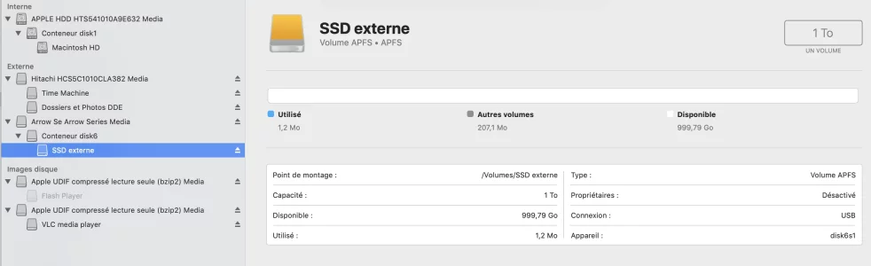

Oui, j'ai branché le SSD en USB interne et "formater" en volume APFS, rien d'autre.
Je démarre toujours actuellement à partir de mon HDD interne, OS Mojave, seule session installée.
Configuration actuelle du SSD:
Voici comment tu vas pouvoir fournir les informations de base -->
diskutil list
Poste le retour en copier-coller > en veillant à faire le coller dans une fenêtre de code (c'est plus lisible !) par le procédé suivant -->
- en bas de cette page des forums MacGé => utilise le menu ...▾ (à droite de la bobine souriante) dans la barre de menus au-dessus du champ de saisie d'un message > sous-menu : </> Bloc de code => tu fais ton coller dans la fenêtre de code et Continuer.​
=> ces informations montreront la configuration des disques (ce genre de tableau me parle davantage que les panneaux de l'Utilitaire de disque).
Je vois que tu as bien paramétré ton SSD externe. En ce qui concerne ton disque interne : le volume Macintosh HD a une occupation de 221 Go.
- pourquoi souhaites-tu n'installer que l'OS dans le volume du SSD externe ? => comme il a 1 To de capacité et qu'il n'y que 221 Go d'occupés dans le volume interne => tu pourrais effectuer un clonage complet de l'interne => l'externe et tu garderais quand même un énorme espace disponible (= 772 Go).​

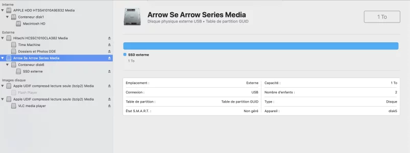

Pour effectuer le clonage que j'évoquais > utilise la démo (gratuite un mois) de Carbon Copy Cloner. Mais il faut que tu aies veillé au préalable à bien initialiser le SSD externe : dans l'Utilitaire de disque > sélectionne le disque physique du SDD (ligne supérieure le concernant) > et le menu "Effacer" qui affiche 3 options : à Schéma de partition => choisis GUID > à : Format => choisis : apfs > à Nom => choisis : Macintosh SSD.

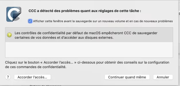

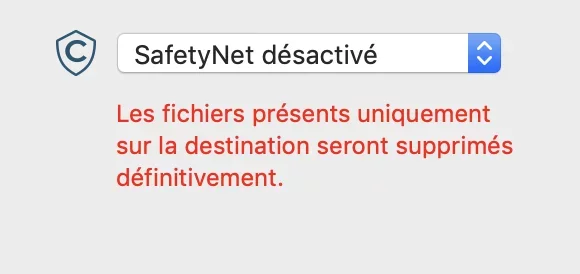

Quand je décide de lancer le clonage j'ai ce message d'avertissement qui apparait:
Et cet autre message qui en résulte:
Le message (SafetyNet désactivé) n'a aucune importance : c'est un choix que tu fais de ne pas archiver de fichiers qui existeraient déjà dans le volume de destination. Et pour cause ! le volume de destination formaté de neuf est vide de fichiers.
Le 1er message est absolument stratégique en vue d'un boot sur le disque externe : as-tu un Mac très récent (à partir de 2018) qui recélerait une puce de sécurité T2 sur la carte-mère => contrôlant les conditions de boot a priori ?
En principe oui alors.
- tu peux éventuellement aller à : Menu  > Sécurité et confidentialité > Confidentialité > déverrouiller le cadenas d'administration > cliquer successivement les 2 options de la colonne de gauche : Accessibilité & Accès complet au disque => presser chaque fois le bouton + pour autoriser une application > naviguer à Carbon Copy Cloner dans les Applications > le choisir et presser le bouton Ouvrir.​
