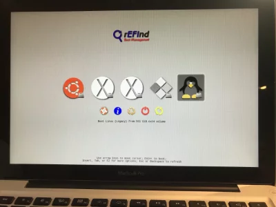

    989,4 KB · Affichages: 94
Parfait : alors ça a dû marcher. Passe la commande (copier-coller) :
nvram efi-boot-device
  • qui affiche uniquement la valeur actuelle de la variable efi-boot-device en NVRAM
Poste le retour (dans un bloc de code toujours) --> il permettra de voir s'il y a bien un chemin pointant au boot_loader : refind_x64.efi de rEFInd dans le volume EFI.
(base) Chateauvieux:~ annebernard-baldus$ nvram efi-boot-device
efi-boot-device    <array><dict><key>IOMatch</key><dict><key>IOProviderClass</key><string>IOMedia</string><key>IOPropertyMatch</key><dict><key>UUID</key><string>0F819AAC-D4AE-41CF-A7E5-48C8015E0117</string></dict></dict><key>IOEFIShortForm</key><true/><key>BLLastBSDName</key><string>disk0s1</string></dict><dict><key>IOEFIDevicePathType</key><string>MediaFilePath</string><key>Path</key><string>\EFI\refind\refind_x64.efi</string></dict></array>%00
Cette séquence dans le chemin actuel de la variable efi-boot-device :
  • t'assure que le chemin de démarrage automatique de l'EFI pointe au dossier EFI (du volume EFI monté automatiquement dans le temps du boot) > sous-dossier refind > boot_loader : refind_x64.efi
Ta capture par ailleurs montre que tu as récupéré ton écran de rEFInd automatique au démarrage - n'est-ce pas ?
Alors content pour toi !
