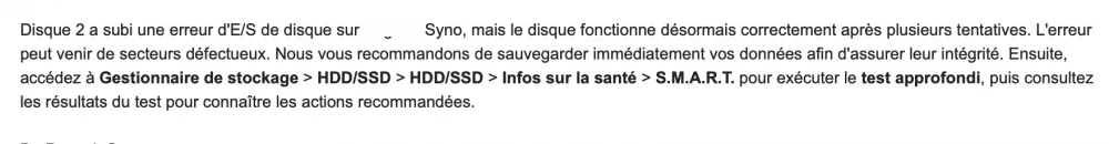

L'avantage du NAS (et je suis en train de le vivre aujourd'hui même) c'est que lorsque le disque montre des signes de faiblesse le système te prévient.
Tu changes le disque, la grappe est reconstruite et hop !
Par contre, cela n'empêche pas de sauvegarder/dupliquer/archiver…Capture d’écran 2022-04-04 à 23.01.04.png
