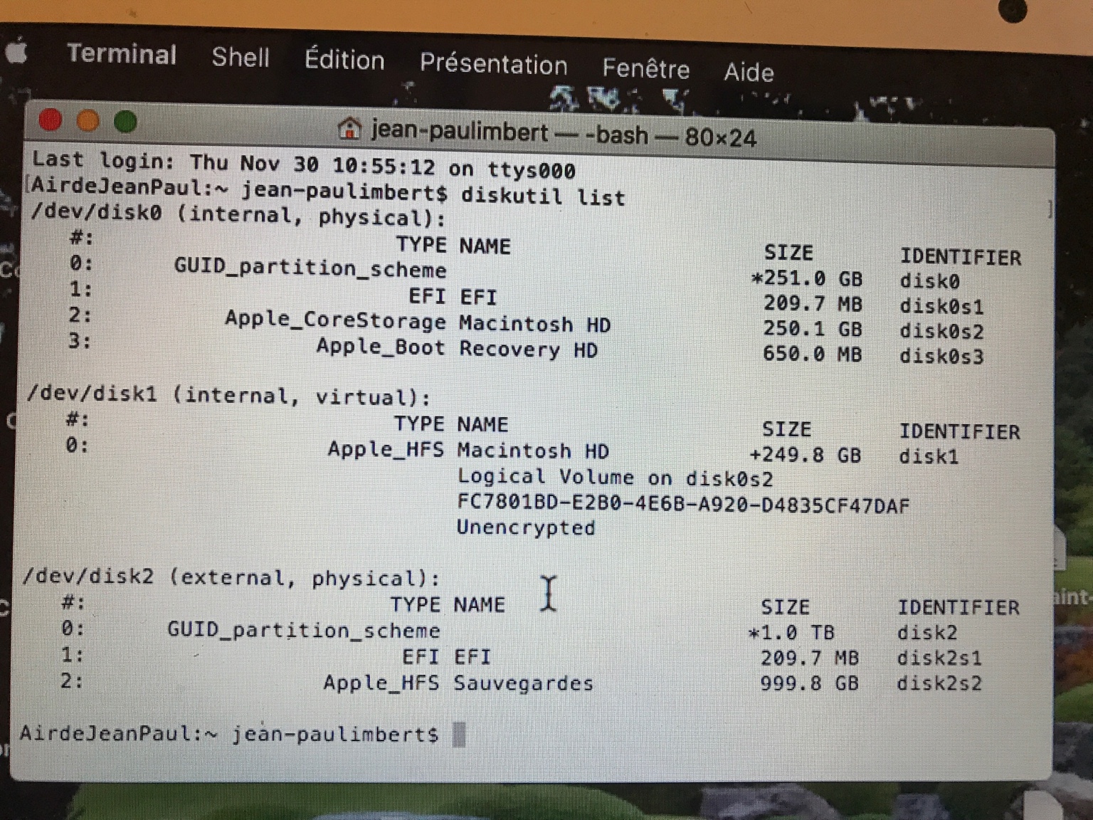

J’ai un ami qui possède un MacBook Air et sauvegarde ses données avec TM régulièrement. La dernière sauvegarde date du 27/11. Mais depuis ce jour lorsqu’il branche le disque celui ci s’allume (auto alimenté) mais ne se monte pas.
Lorsque j’ouvre le terminal et que je fais diskutil list il apparaît bien mais dès que j’essaye de le monter rien ne se passe.
Il n’apparaît pas des l’utilitaire de disque et je n’ai pas noté de bruit particulier en collant l’oreille au disque ..

Peux-tu joindre les résultats entre balises Code :
code-jpeg.113137
C'est mauvais signe.

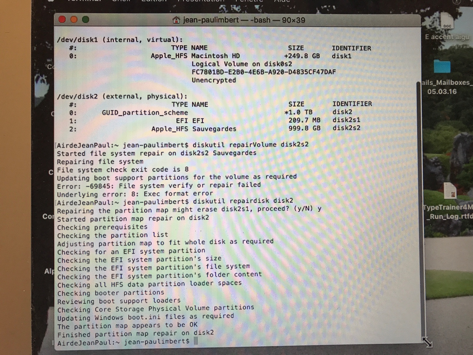

Tu peux tenter :
diskutil repairdisk disk2
mais j'ai un doute.

Alors ça me met que ça va écraser disk2s1 .. je continue ?

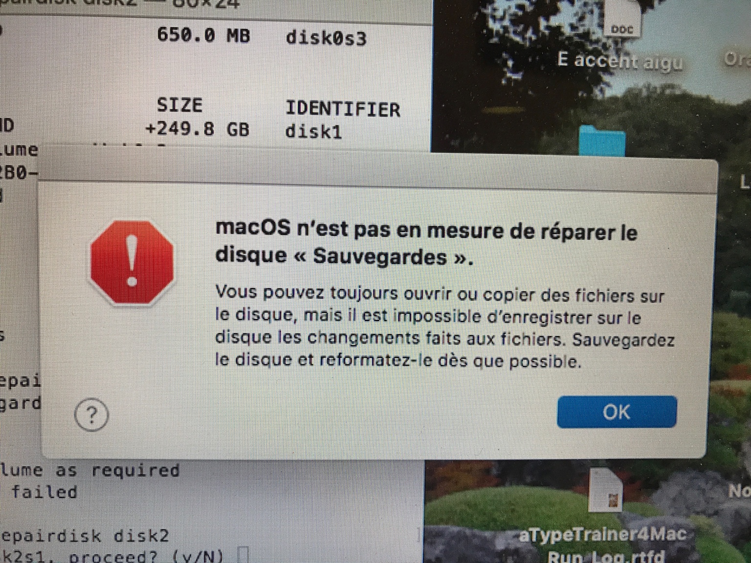

Le Mac m’envoie une alerte
Il doit te mettre qu'il y a un risque d'effacer, c'est pas tout à fait pareil.;)
Mais vue l'alerte, soit le disque est en train de se vautrer, soit le câble déconne (attention en USB3 il ne faut pas hésiter à forcer un peu la connexion coté boitier externe) soit le boitier est HS.

ÉDIT : lorsque je fais sauvegarder, ça me dit que le disque est en lecture seule et qu’il faut réparer ou effacer le disque à l’aide d’utilitaire de disque

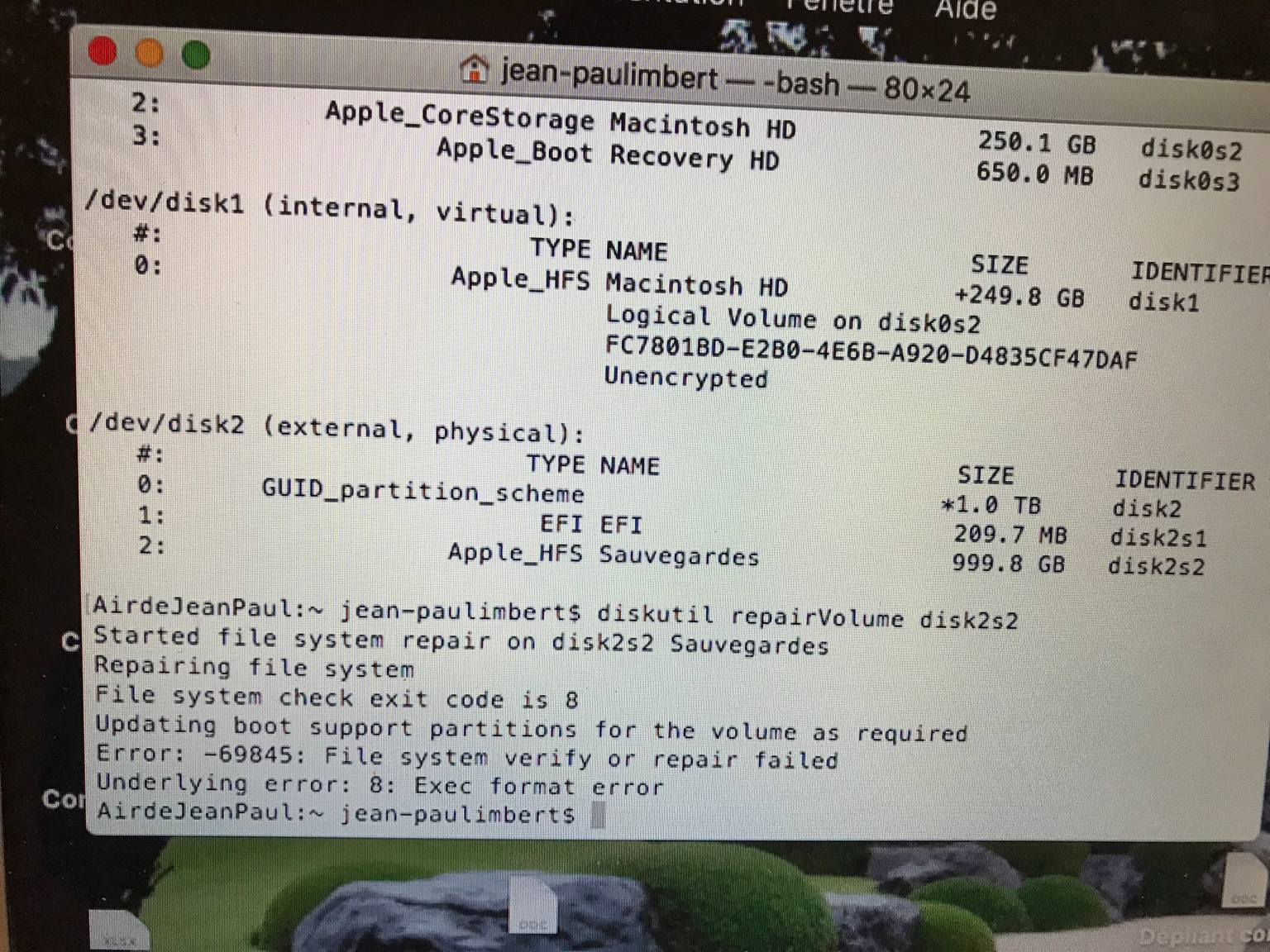

Donc maintenant tu retentes
diskutil repairVolume disk2s2

La réparation
AirdeJeanPaul:~ jean-paulimbert$ diskutil repairVolume disk2s2
Started file system repair on disk2s2 Sauvegardes
Repairing file system
Checking catalog file
Incorrect number of thread records
Checking multi-linked files
Checking catalog hierarchy
Missing thread record (id = 21267791)
Missing thread record (id = 21285461)
Missing thread record (id = 21285462)
Missing thread record (id = 21285467)
Missing thread record (id = 22151945)
Missing thread record (id = 22152122)
Missing thread record (id = 22152123)
Missing thread record (id = 22152335)
Missing thread record (id = 22152336)
Missing thread record (id = 22152376)
Missing thread record (id = 22158448)
Missing thread record (id = 22158455)
Missing thread record (id = 22158507)
Missing thread record (id = 22158587)
Missing thread record (id = 22158591)
Missing thread record (id = 22158597)
Missing thread record (id = 22158653)
Missing thread record (id = 22158703)
Invalid directory item count
(It should be 394342 instead of 394542)
Incorrect number of extended attributes
(It should be 1860121 instead of 1860212)
Incorrect number of Access Control Lists
(It should be 1860027 instead of 1860118)
Checking multi-linked directories
Invalid parent for directory inode (id = 22151945)
(It should be 19 instead of 18)
Invalid name for directory inode (id = 22151945)
(It should be dir_22151945 instead of temp22151945)
Incorrect number of directory hard links
[ | 0%..10%..20%......................................... ] 24% 0:01:33
et la fin
The volume Sauvegardes could not be verified completely
File system check exit code is 8
Updating boot support partitions for the volume as required
Error: -69845: File system verify or repair failed
Underlying error: 8: Exec format error
