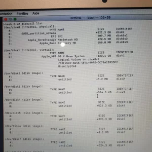

Bonjour a tous,
Je suis tombé sur ce fil ou plusieurs personnes ont été aidés suite a la disparition du disque "Macintosh HD".
J'ai le même problème suite a je pense une mauvaise manipulation de ma part.
J'ai fait une restauration et je pense que c'est cela qui a causé mon problème.
Si quelqu'un peut me donner un coup de main pour sauver mon mac, ce serait vraiment sympa.
Jai utilisé le terminal pour executer le commande "diskutil list" mais je n'arrive pas a accéder au forum depuis mon mac pour vous la montrer. Donc je colle une photo.
Bref toute aide est bienvenue comme vous l'aurez deviné.

Avant que les experts ne te le demandent, ça serait plus facile de résoudre ton soucis de fournir toutes les infos de ta machine :up:
Bonjour Alan
La partition principale du Système héberge un système de stockage CoreStorage > lequel virtualise un volume logique. Ce volume logique s'intitule actuellement OS X Base System => ce qui est l'intitulé d'un volume de secours démarré. Voici ce qui s'est passé pour qu'intervienne cet état de choses -->
- antérieurement démarré en mode secours (⌘R) > ce qui a lancé l'OS de secours d'une image-disque disque recelée dans le volume auxiliaire Recovery HD > tu as utilisé le menu "Restaurer" ce l'Utilitaire de disque (en le confondant avec une option de réinstallation) => ce qui a répliqué au grand volume Macintosh HD le volume OS X Base System de l'OS de secours démarré. Macintosh HD est alors devenu un clone (au nom près) de volume de secours. Il contient un OS de secours de 1,3 Go et a hérité de la source la propriété de ne monter qu'en lecture seule - ce qui le verrouille. Tu étais démarré sur ce clone d'OS de secours au moment de poster ton tableau > puisqu'aucun autre volume OS X Base System de 2 Go n'y est listé en parallèle > ce qui serait nécessairement le cas si tu avais démarré sur l'OS de secours original de l'image-disque du volume Recovery HD.​
Avant d'engager une restauration de la situation > quel est le nom de l'OS proposé à la réinstallation par l'option : "Réinstaller macOS" (ou OS X) ?
Bonjour macomaniac,
Merci pour ces explications, je pense avoir compris dans les grandes lignes...
Dans l'utilitaire macOS, l'option proposée est "réinstaller macOS"
Il s'agit de Sierra, mais lorsque je continue cette procédure aprés acceptation des conditions, je dois selectionner le disque, et je n'ai que le disque OS X Base System qui fait 120Go au total.
Si je le choisis j'ai un message "l'opération n'a pu s'achever. PERMISSION DENIED"
Les composants de réinstallation de Sierra sont actuellement invalides sur le serveur Apple de récupération.
- quel a été l'OS le plus récent installé sur ton Mac ?​

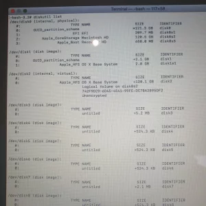

Bon. Redémarre (Menu  > Redémarrer) > et tiens aussitôt pressées les 2 touches ⌘R (cmd R) = démarrage sur l'OS de secours régulier du volume Recovery HD. Tu récupères le même écran aux 4 Utilitaires macOS que celui que tu viens de quitter.
- repasse alors la commande :​
diskutil list
  • et reposte le (haut du) tableau des disques => que je voie si l'index d'appareil du volume logique a varié ou pas.
Ok, je viens de le faire. Maintenant que je presse la commande ou pas il démarre sur cet utilitaire.
