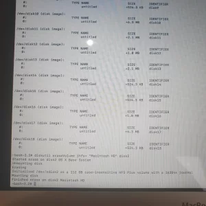

Passe la commande exacte :
diskutil eraseVolume jhfs+ "Macintosh HD" disk2
  • ("Macintosh HD" avec les "") la commande reformate le grand volume et le renomme Macintosh HD
Volumes reformaté. Tu vas tenter ta chance avec le serveur Apple de récupération -->
- quitte le terminal et lance l'option : "Réinstaller macOS" => à destination de Macintosh HD. Tu n'as qu'à dire ce qui se passe...​
Il y a 5 Go de composants d'installation à télécharger avant l'installation proprement dite.
- tu n'auras qu'à dire si l'installation se lance après le téléchargement. Car pendant tout une période un certificat d'application obsolète invalidait la réinstallation de Sierra.​
L'installation s'est bien terminée sans problème. Ouff
Je suis en train de faire la configuration.
