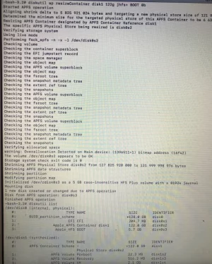

Donc passe la commande :
diskutil ap resizeContainer disk1 122g jhfs+ BOOT 0b
  • qui rétrécit le Conteneur à 122 Go > et crée un volume BOOT indépendant de +5 Go

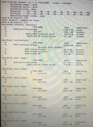

La commande a fonctionné.
Voici le résultat :
Merci pour tes explications, j'apprends beaucoup au passage.​
Parfait. Enchaîne avec la commande :
asr restore --s / --t /Vol*/BOOT --erase --noprompt
  • respecte les espaces séparateurs ; les doubles tirets --
  • la commande appelle l'exécutable Apple asr (apple_software_restore) > à restaurer (= cloner en mode "copie-de-blocs") le volume de secours démarré OS X Base System (désigné par son point de montage en kernel /) => au volume BOOT. BOOT va être reformaté > renommé : OS X Base System comme la source > cloné d'un OS de secours de 1,3 Go > rendu démarrable à la fin par l'inscription d'un chemin de démarrage sur son en-tête. 2 passes : Restoring / Verifying --> la progression en chacune affichée par tranches de 10 %.
Poste le retour quand tu auras récupéré -bash-3.2# en signal de fin.

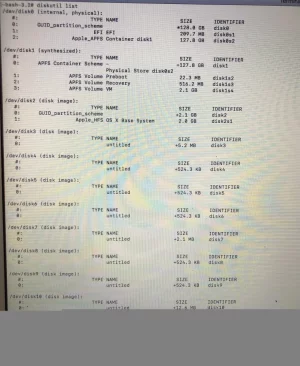

- redémarre (Menu  > Redémarrer) > et tiens aussitôt pressée la touche "alt" => pour obtenir l'écran de choix du volume de démarrage. Choisis : OS X Base System (ci-devant : BOOT) > démarre dessus. Tu devrais récupérer après un temps de chargement un écran affichant 4 Utilitaires macOS comme celui que tu viens de quitter (= écran de la session de secours du clone).​
S'il en est bien ainsi > repasse alors une commande :
diskutil list
  • et poste du tableau des disques => que la partie du haut montrant le disque physique et le Conteneur apfs
Poste le tableau.
Note : la série de micro-disques correspond à des images-disques créées en RAM à l'occasion du démarrage en mode Recovery > dont les volumes sont montés en lecture & écriture à l'espace de dossiers de l'OS de secours qui leur servent de points de montage. Ce qui permet pendant le fonctionnement de cet OS relevant d'un volume monté en lecture seule > à des écritures de s'effectuer à l'espace des dossiers où se trouvent montés les volumes des images-disques de la RAM. Ces images-disques s'effacent à l'extinction ou au re-démarrage. Elles sont sans intérêt pour ce qui nous concerne.

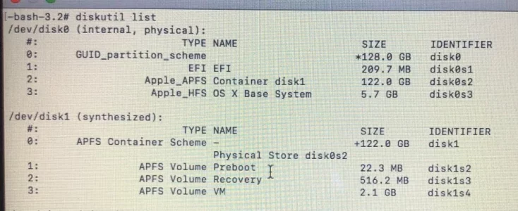

Après redémarrage, j'ai effectivement pu choisir le volume OS X Base system.
Voici le résultat de la commande :

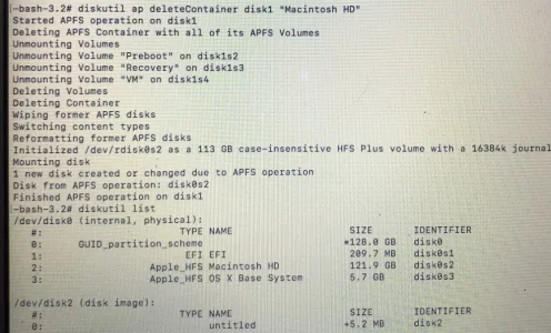

Passe la commande :
diskutil ap deleteContainer disk1 "Macintosh HD"
  • ("Macintosh HD" avec les "") la commande supprime le Conteneur apfs et reformate un volume Macintosh HD standard
Parfait -->
- quitte le terminal. Dans la fenêtre des 4 Utilitaires macOS > lance l'option : "Réinstaller macOS" => et choisis Macintosh HD comme destination lorsque cela te sera proposé.​
