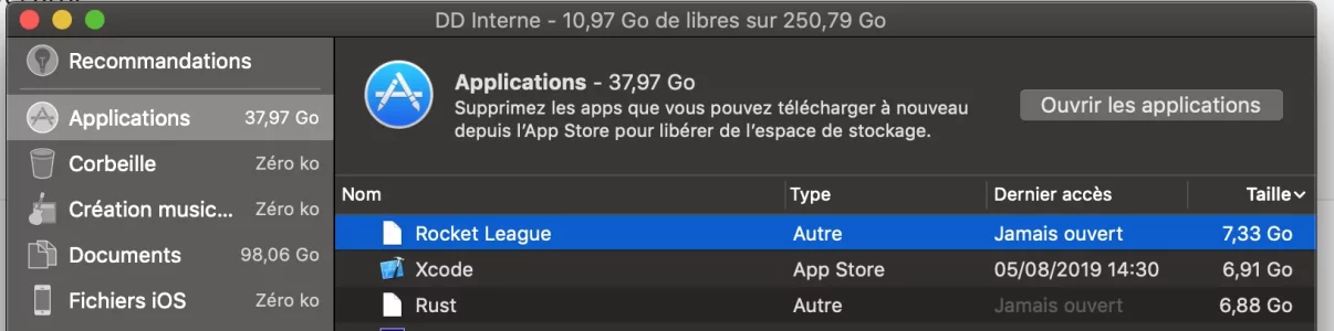

J'en profite pour demander au cas ou. Depuis l'outil de gestion du stockage (information système), dans l'onglet application je vois deux jeux, qu'un "invité" avait du télécharger (depuis steam apparement) il y a pas mal de temps, hors ces jeux/fichiers ne sont pas visible sur ma machine (mais 7go chacun ...). Si je clic sur afficher dans le finder ou supprimer il ne se passe rien. Comment puis-je les retirer ?
Vincent.
Pas sûr que ces deux fichiers soient vraiment sur ta machine.
S'ils ont été téléchargés depuis une session Invités, à la fermeture de cette session tous les fichiers sont effacés.

Je me retrouve avec 7go de libre, je peux maintenant faire le ménage merci énormément Sly54 !
Oui, fais un très gros ménage, car ton dossier Documents...
...est bien rempli. ;)
