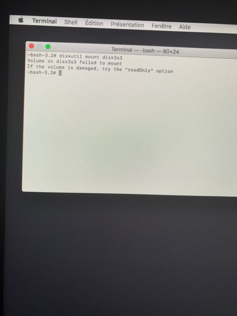

Passe la commande :
diskutil mount disk3s3
  • qui tente de monter le volume
Échec du montage. Passe la commande :
diskutil verifyVolume disk3s3
  • la commande vérifie le système de fichiers jhfs+ du DDE
Réactions: can.design
