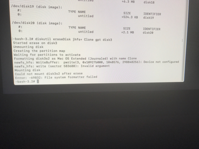

Passe la commande :
diskutil eraseDisk jhfs+ Clone gpt disk3
  • respecte tous les espaces libres
  • la commande initialise le disque du DDE : table GPT > format jhfs+ > nom de volume Clone
Poste l'affichage retourné.
@macomaniac pour l’instant ça mouline et reste comme « bloqué » à 50%. Le DDE a déjà fait 4 petits bip à intervalle de 2 minutes environ. Cela te paraît-il normal ? Il me semble que c’est une opération qui devrait être plutôt rapide.

Le partitionnnement bizarre de début du disque est dû à une table de partition désuète = APM (Apple_Partition_Map) -->
- la table de partition (qui peut être de types divers) > inscrite sur les blocs de tête d'un disque --> recèle les descripteurs des partitions du disque. Car les partitions n'existent pas sur le disque à proprement parler > mais sont "projetées" sur le disque par la table de partition. C'est le kernel (le noyau de l'OS démarré) qui prend en charge la table de partition > les systèmes de fichiers (inscrits eux-mêmes sur les blocs d'entrée des partitions) > et monte les volumes formés par les systèmes de fichiers.​
La seule vraie partition est la partition de type : "Apple_HFS". Le système de fichiers jhfs+ inscrit sur les blocs d'entrée de cette partition --> est corrompu : il a cessé de définir un volume que le kernel pourrait monter.
La commande que je t'ai passée --> efface la table de partition APM des blocs de tête du disque > et y substitue une GPT (GUID_Partition_Table). Ce qui supprime automatiquement les partitions décrites par l'ancienne table. La GPT sera créée avec 2 descripteurs de partitions : automatiquement créé > le descripteur d'une partition de type EFI de 209 Mo (toujours créée avec une GPT et dédiée au programme interne de boot du Mac nommé aussi EFI) > puis le descripteur de la partition principale : rang2 > type : "Apple_HFS" > avec instruction de reformater la partition créée = inscrire un système de fichiers jhfs+ > formateur d'un volume intitulé Clone sur la partition -->
- ton DDE a l'air de ne pas répondre correctement à cette commande standard.​
Je pense que la nouvelle table de partition GPT a bien pu s'incrire en tête de disque > avec définition de la nouvelle partition. Mais que le formateur de système de fichiers : newfs_hfs --> a échoué à la tâche d'injecter un jhfs+ sur le départ de la partition > formateur d'un volume Clone.
