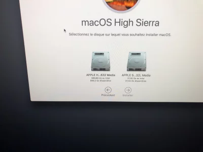

Bonjour @macomaniac j’ai un problème de disque dur verrouiller. Rien à y faire même en lisant tout le sujet. Il refuse de ce déverrouiller
Aide moi s’il te plaît !
    475,1 KB · Affichages: 169
    571,1 KB · Affichages: 177
Bonsoir Mat
Est-ce que tu parles du volume Macintosh HD du Conteneur apfs ?
- tu n'arrives plus à démarrer sur ce volume ?​

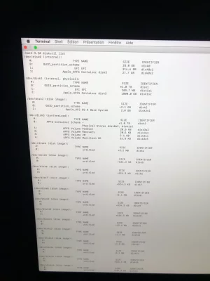

Bonsoir
exactement après quelque manip de je sais pas ce que j’ai fait à vrai dire. Je le retrouve avec la possibilité de démarrer soit sur le SSD ousur le HDD. Mais le Macintosh a disparu
    649,2 KB · Affichages: 194
Tu as un Fusion Drive de type apfs. L'OS de secours démarré est High Sierra (10.13) -->
- cet OS est incapable de s'installer sur un Fusion Drive de type apfs (non supporté) => tu as par là l'explication du blocage de l'installation. High Sierra ne s'installe que sur un Fusion Drive de type CoreStorage (type originel).​
Passe encore la commande :
sysctl hw.model
Poste-le.
Note : je vais conjecturer que High Sierra est l'OS d'usine du Mac (qui serait alors très récent). Et que l'OS qui était précédemment installé sur le Fusion Drive de type de apfs était un OS ... qui supportait l'installation sur un Fusion Drive apfs. Lapalissade apparente > qui désigne cepentant 2 seuls OS actuellement : Mojave 10.14 & Catalina 10.15.

J’ai suivi ce qu’Apple donner comme consigne pour recréer le fusion drive et cela a fonctionner. Le disque Macintosh est réapparu et j’ai lancé l’installation de High Sierra. Pour le moment sa passe. Pour combien de temps je ne sais pas.
je reviens vers vous si tout est bon ou si sa a planter.
(Je comprendrais jamais toute les lignes de commande! Mais sa l’air si simple pour des personnes comme toi !)
Tu as donc passé une commande :
diskutil resetFusion
  • pour reconstruire un Fusion Drive de type CoreStorage adapté à High Sierra ?
Cette commande (d'origine aussi récente que le type apfs de Fusion Drive) => permet par un raccourci commode de supprimer un Fusion Drive apfs et d'en recréer un de type CoreStorage. Elle permet donc une rétrogradation de configuration --> permettant de réinstaller un OS antérieur à Mojave (càd. ne supportant pas à l'installation un Fusion Drive de type apfs).
- tu as donc fait ce qu'il fallait. Après installation de High Sierra > tu pourras (si tu le souhaites) réinstaller Mojave en commençant par télécharger son installateur depuis l'AppStore. Cette installation de Mojave re-convertira le Fusion Drive CoreStorage au type apfs => avant l'installation proprement dite.​

Je fais appel à votre aide ce jour faisant face à un soucis avec mon Mac qui semble être en ligne avec le thread au dessus.
Du jour au lendemain, il a refusé de s'allumer et affiche le message suivant "Mac OS n'a pas pu être installé sur votre ordinateur".
En parcourant les forums, j'ai pu constater qu'il fallait que je le redemarre en pressant les touches CMD + R.
Suivant cette procédure, j'arrive dont sur "utilitaires MacOS" me proposant 4 options:
option 1- Restaurer à partir d'une sauvegarde time machine" - que je n'ai installé donc pas possible;
option 2- Reinstaller MacOS
option 3- Obtenir de l'aide en ligne
option 4- Utilitaire de disque
En cliquant sur l'option 2 "reinstaller Mac OS", j'arrive sur une nouvelle page me proposant d'installer MacOS High Sierra, ce que j'accepte jusqu'à atterri sur une page me demandant de "selectionnez le disque sur lequel vous souhaitez installer macOS".
Mon problème numéro 1: -> je n'ai pas la possibilité de selectionner l'unique disque qui m'est proposé 'Macintosh HD' le message suivant s'affichant "ce disque est verrouillé".
Mon problème numéro 2: je n'ai pas de sauvegarde.
Quelqu'un est-il en mesure de m'aiguiller? Je vous en serai infiniment reconnaissant!

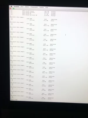

Quitte toute option lancée de la fenêtre des 4 Utilitaires macOS (comme celle de : "Réinstaller macOS"). Tu récupères alors l'écran d'accueil affichant les 4 Utilitaires macOS (= écran de la session de secours). Voici le tuto qui va te permettre de poster ici les informations de base -->
- va à la barre de menus supérieure de l'écran > menu : Utilitaires > sous-menu : Terminal.​
Dans la fenêtre ouverte > saisis la commande informative (ce qui est inscrit sous Bloc de code) :
diskutil list
  • une série de micro-disques correspond à des images-disques créées en RAM à l'occasion du démarrage en mode Recovery > dont les volumes sont montés en lecture & écriture à l'espace de dossiers de l'OS de secours qui leur servent de points de montage. Ce qui permet pendant le fonctionnement de cet OS monté en lecture seule > à des écritures de s'effectuer à l'espace des dossiers où se trouvent montés les volumes des images-disques de la RAM. Ces images-disques s'effacent à l'extinction ou au re-démarrage.
  • en bas de cette page des forums MacGé => utilise le menu ...▾ (à droite de la bobine souriante) dans la barre de menus au-dessus du champ de saisie d'un message > sous-menu : </> Bloc de code => tu fais ton coller dans la fenêtre de code et Continuer.
Note 1 : si tu ne peux pas poster via le Safari de la session de secours (ça arrive) --> poste une photo du tableau (à partir du commencement = le disque /dev/disk0 ou disque physique interne) - tu as un bouton : "Joindre un fichier" en bas de cette page.
