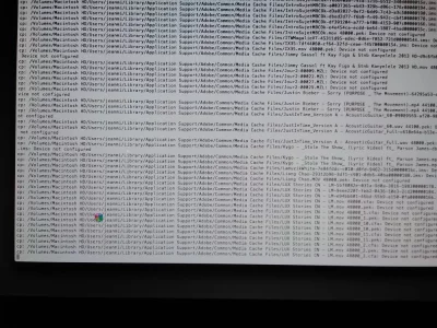

Je ne sais pas si c'est terminé, mais ça mouline. Tout ce que je peux faire est bouger la fenêtre. "Device not configured’ à chaque ligne visible.
Je laisse tel quel et vais me coucher !

Quand tu auras récupéré -bash-3.2# en signal de fin > passe la commande :
df -H
  • (H majuscule) qui affiche l'occupation des volumes montés
Poste le tableau obtenu. On pourra comparer l'occupation du clone à celle de la source.
Tu peux couper la commande en cours > en faisant un clic sur la fenêtre du terminal pour la ramener à l'avant-plan > puis en pressant les 2 touches ctrl c (control c). Ce qui te rend -bash-3.2#.
- passe alors la commande :​
df -H
  • et poste le retour => qu'on voie où en est la situation.
