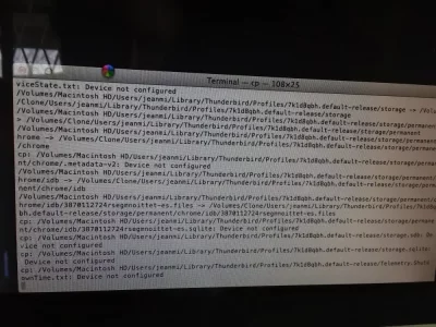

Comme pour la 1ere fois, bloquage au bout d'une heure je pense, mais ça a avancé. Ctrl+C inopérant. Je suis la même procedure que précédemment pour poursuivre le clonage ?
Cmd+R n'est pas pris en compte. Reboot en boucle avec passage de qq sec sur l'écran en copie :
Il y a peut-être un problème matériel d'arrière-plan.

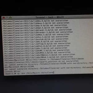

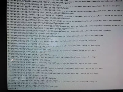

Finalement après moult péripéties de démarrage avant ton dernier message, j'ai relancé le clonage qui finit sur l'écran en copie :

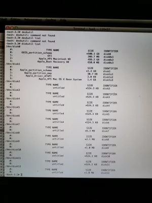

Les "device not configured" me laissent perplexe. Repasse la commande :
df -H
  • et poste le tableau de l'occupation des blocs des volumes.

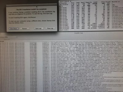

Après redemarrage puisque bloquage habituel, tentative de réinstallation de l'OS (automatique ?) DDE déconnecté

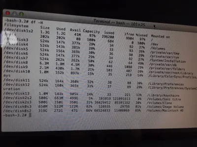

192 Go dans Clone (contre 150 Go précédemment) : tu as gagné 42 Go. Il y a encore 80 go à regagner sur la source.
- je te conseille de remettre ça (autant de fois qu'il le faudra) > via les 2 commandes :​

  • et quand tu récupères -bash-3.2# > tu passes une commande de vérification :
df -H
  • et tu regardes la valeur de l'onglet "Used" (occupé) pour le volume Clone
Quand cette valeur plafonne sans plus progresser => tu postes ici le tableau de l'occupation des volumes.

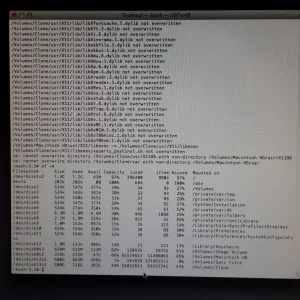

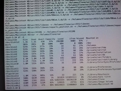

En une seule fois il est arrivé à 272 G, et le -bash-3.2# est disponible

Le volume Clone est à 216 Go d'occupation (272 Go : c'est Macintosh HD). Tu as encore gagné 24 Go.
- récidive l'opération de clonage encore une fois => pour voir si Clone continue de s'incrémenter en occupation de blocs ...​
