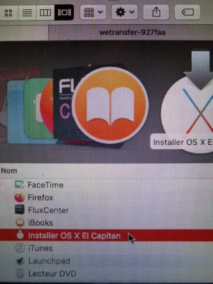

Dsl j’avais mal effectuer la manipulation... c’est bon la macOS se télécharge sur le disque Macintosh HD actuellement :
@ Kalaash
Content pour toi !
@ Zookxs
Je vois que l'installateur OS X El Capitan est bien présent dans les Applications.
