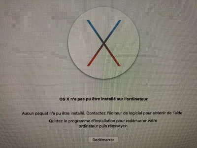

- lance l'option : "Réinstallez OS X" => et choisis Macintosh HD en destination. Est-ce que ça fonctionne ?​
Ça ne fonctionne malheureusement pas. L'OS se télécharge, l'iMac redémarre. Puis j'ai un message "OS X n'a pas pu être installé sur l'ordinateur".
Ce blocage ne donne pas ses raisons. On ne sait donc pas pourquoi ça plante. Certainement pas à cause d'un verrouillage du volume de destination toutefois.
