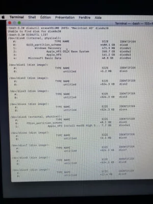

J’ai le même problème. Pourriez-vous m’aider si ça ne vous dérange pas ? Mon problème a l’air plus compliqué car il y Windows qui à été installé sur ce Mac :
9E9FADDF-03B9-410A-92E3-8304BA2159E1.jpeg 56930F34-30C2-414A-91F7-D9C0B27BE578.jpeg
Bonsoir Nate
Le partitionnement du disque interne est assez compliqué - en effet.
- quelles sont tes intentions exactement ? - réinstaller High Sierra ? - le volume Windows est-il démarrable ou pas ? - à conserver ou pas ?​
Je ne te cache pas qu'il manque au 1er rang des partitions une partition de type EFI de 209 Mo > dédiée au programme interne de boot du Mac. Sans cette partition qui permet les vérifications et les mises-à-jour de l'EFI => High Sierra ne sera pas réinstallable sur le disque du Mac.

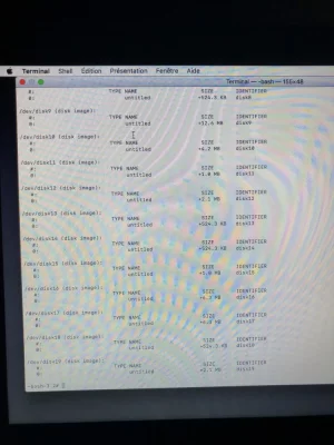

Je me permets d'écrire sur le forum car je suis bloqué et je n'arrive pas à m'en sortir malgré tous vos conseils détaillés. Si vous avez un peu de temps, pourriez-vous m'apporter votre aide svp ? Ça serait génial ?
Pour résumer, je souhaite vendre mon iMac et j'ai essayé de supprimer mon disque dur. Mais pendant la procédure en cours, petite coupure d'électricité et malheureusement depuis le disque est bloqué.
Voici ce que ça donne dans le terminal :
-bash-3.2# diskutil list
   0:      GUID_partition_scheme                        *640.1 GB   disk0
   2:                  Apple_HFS Macintosh HD            639.3 GB   disk0s2
/dev/disk1 (disk image):
/dev/disk2 (disk image):
   0:                            untitled               +5.2 MB     disk2
/dev/disk3 (disk image):
/dev/disk4 (disk image):
/dev/disk5 (disk image):
/dev/disk6 (disk image):
/dev/disk7 (disk image):
/dev/disk8 (disk image):
   0:                            untitled               +6.3 MB     disk8
/dev/disk9 (disk image):
   0:                            untitled               +2.1 MB     disk9
/dev/disk10 (disk image):
/dev/disk11 (disk image):
   0:                            untitled               +524.3 KB   disk11
/dev/disk12 (disk image):
/dev/disk13 (disk image):
/dev/disk14 (disk image):
   0:                            untitled               +6.3 MB     disk14
-bash-3.2# a
Comment puis-je procéder pour "formater" le disque et réinstaller l'OS proprement pour l'acheteur svp ?
Merci d'avance pour votre aide précieuse et votre temps.
