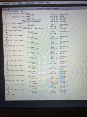

Le type de message d'erreur qui ne donne pas de raison de l'échec. Si tu es actuellement dans une session de secours (ou d'installation - c'est pareil) = fenêtre de 4 Utilitaires OS X --> voici comment tu vas pouvoir fournir ici les informations de base (tuto) -->
- aucune option de la fenêtre des 4 Utilitaires OS X lancée => va à la barre de menus supérieure de l'écran > menu : Utilitaires > sous-menu : Terminal.​
Dans la fenêtre ouverte > saisis la commande informative (ce qui est inscrit sous Bloc de code) :
diskutil list
  • en bas de cette page des forums MacGé => utilise le menu (le 16è depuis la gauche = vers le milieu de la barre) dans la barre de menus au-dessus du champ de saisie d'un message > sous-menu : </> (= Bloc de code) => tu fais ton coller dans la fenêtre de code et Continuer.
Note 1 : si tu ne peux pas poster via le Safari de la session de secours (ça arrive) --> poste une photo du tableau (à partir du commencement = le disque /dev/disk0 ou disque physique interne) - tu as un bouton : "Joindre un fichier" en bas de cette page.
-bash-3.2# diskutil list
   2:                  Apple_HFS Macintosh HD            120.5 GB   disk0s2

Désolé, je n'ai aucune touche dont vous avez decrit pour aller dans bloc code ou même de copier ficher ne me montre rien comme /dev/disk
Merci de mettre les copies de compte-rendus de Terminal entre des balises de "Bloc de code". On les trouve dans la barre d'outils, en dessous des trois petits points :
Je vois un volume Macintosh HD en format standard > flanqué de sa partition de secours Recovery HD.

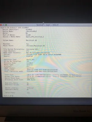

- passe encore la commande :​
diskutil info disk0s2
  • qui affiche un tableau d'informations détaillées du volume
C’est peut-être plus lisible pour vous comme ça... encore désolé, je n’ai pas l’habitude avec tout ça .
    116,7 KB · Affichages: 107
    146,6 KB · Affichages: 105
Il n'y a pas d'anomalies visibles : volume monté en lecture et écriture > réinstallable > format jhfs+ > état SMART vérifié > occupation +6 Go (= les composants d'installation d'El Capitan).

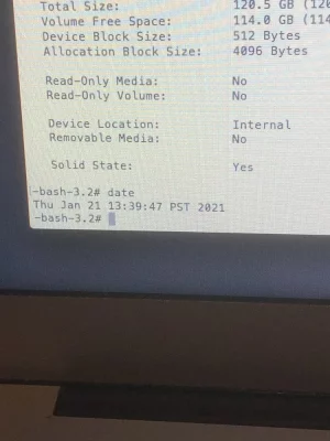

date
  • qui affiche la date et l'heure à l'horloge du Système de secours démarré (date empruntée à l'horloge de la carte-mère du Mac au démarrage)
