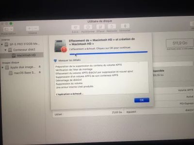

Quand j’allume mon MacBook Pro la pomme apparaît mais arrivé au 3/4 de la barre de chargement un écran noir apparaît. J’ai donc voulu réinitialiser mon mac, mais quand j’ai voulue réinstaller Mac OS le [/contents/740-disque-dur-externe-ou-interne disque dur] est verrouillé. J’ai regardé sur plusieurs site, ils indiquaient qu’il fallait effacer le disque, j’ai essayé sa ne marche pas, un message d’erreur s’affiche comme quoi « l’effacement a échoué ». Y’a t’il une autre solution pour déverrouiller le disque dur, afin que je puisse réinstaller et que mon ordi remarche...

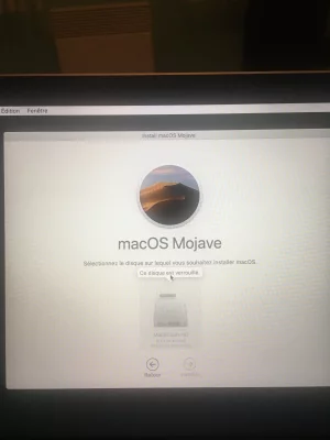

Bonjour, j’ai déjà essayé sa ne marche pas... quand il me demande sur quelle disque je souhaite installer macOS il me propose Macintosh HD mais il est verrouillé, quand je clique sur ce disque est verrouillé rien ne se passe.

Le message d'erreur retourné : "Couldn't open device" (impossible d'ouvrir l'appareil) => me fait penser à un problème matériel empêchant d'effacer l'en-tête du disque et d'écrire une nouvelle table de partition.
